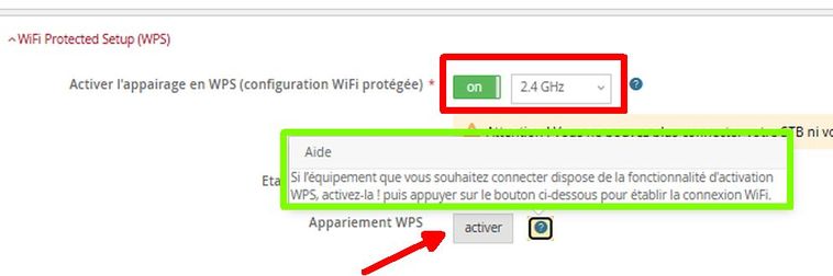

Bonjour @niouniou1 ,
Essayez de réinitialiser votre imprimante (voir sa notice) et faites une nouvelle tentative.
J'ai cherché si la Box proposait un code PIN pour activer le WPS--> pas trouvé.
Essayez la méthode décrite dans la gestion de la Box
- vérifiez que le WPS est activé en 2,4 GHz (voir ci dessous)
- lancer l'appairage WPS sur l'imprimante
- puis cliquer sur le bouton "Activer" dans la gestion de la Box

Bonjour, j'ai réussi à connecter mon imprimante.
Je suis allé dans la configuration Wi-Fi WPS en fait il était activé mais en attente de réponse en dessous il y a les deux possibilités soit de sélectionner le WPS ou de sélectionner pour rentrer le code comme j'avais déjà mentionné. J'ai sélectionné bouton WPS et ça a fonctionner.
Merci à tous pour votre aide
