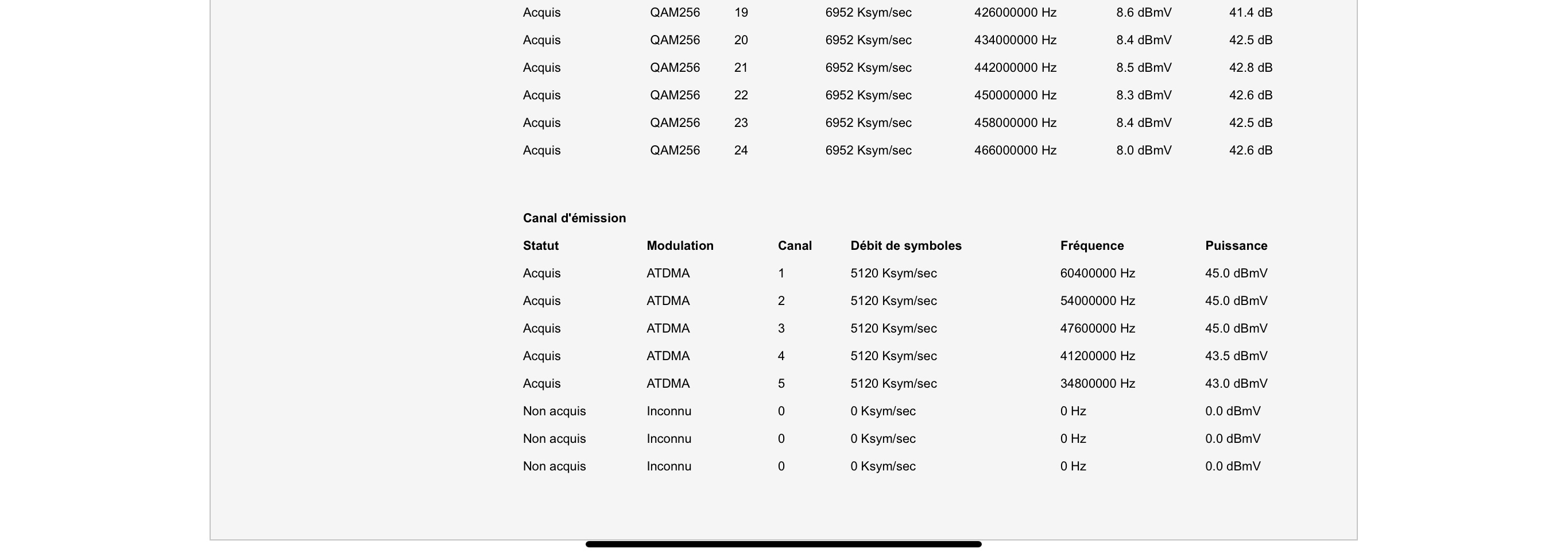

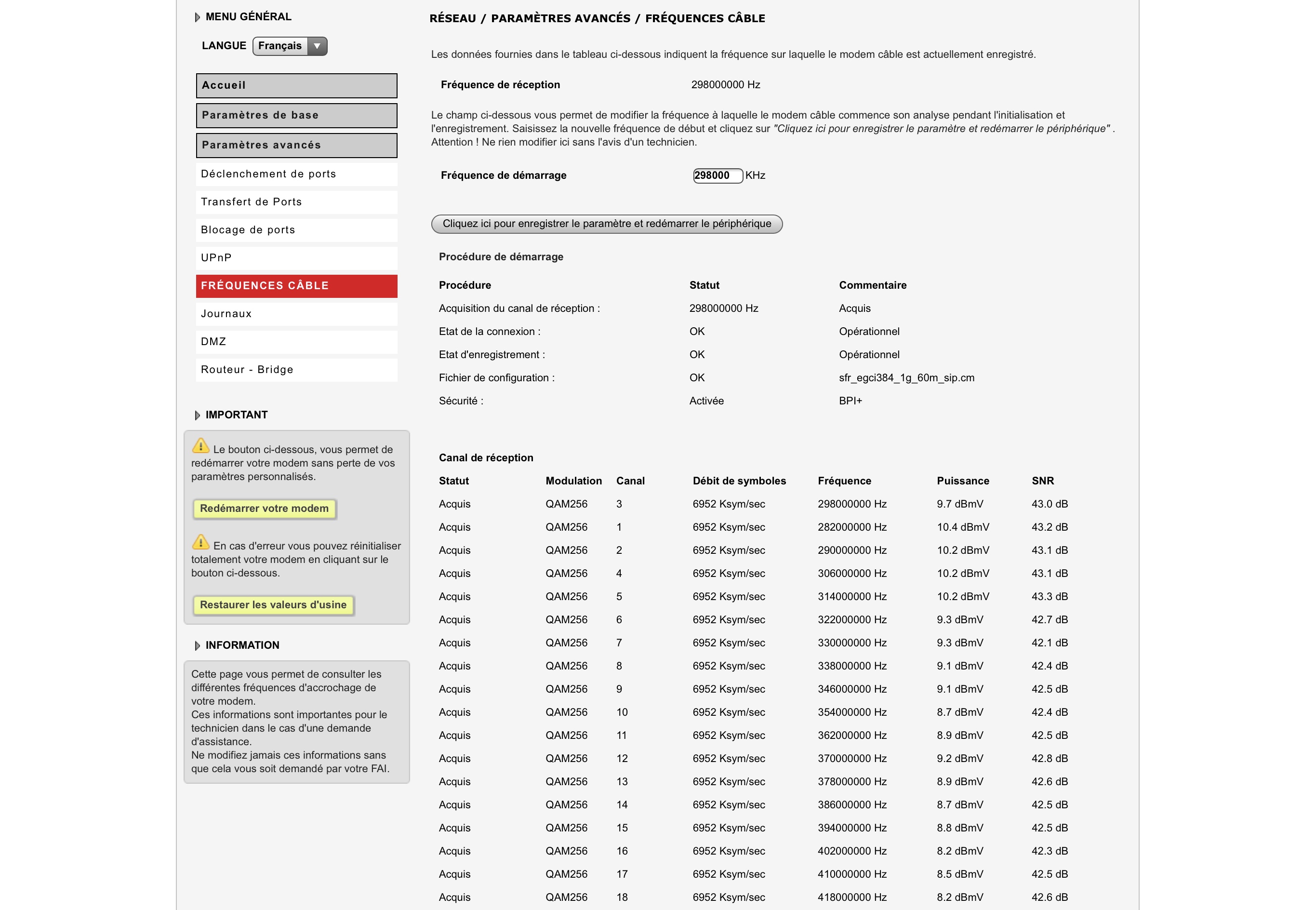

Peux-tu mettre une copie d'écran de ton tableau de fréquences.
Une fois connecté à l'interface d'administration de ta box http://192.168.0.1 se rendre dans Réseau / Paramètres avancés / Fréquences Câble.

Voici les captures que tu as demandé.
Merci d'avance pour ta réponse !

Concernant le tableau des fréquences la puissance est un peu elevée au niveau des canaux descendants mais encore dans la norme.

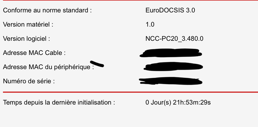

Est-ce que tu n'aurais pas eu une mise à jour sur la box 3.480 car il y a pas mal de retours sur des problèmes en particulier en wifi depuis cette mise à jour ?

Comment puis-je voir la version de ma box ? Car celle-ci à tendance à se mettre à jour toute seule.

Pour la version du firmware modem
- touche Maison de la télécommande
- puis Réglages
- puis Diagnostics
- puis Internet
Avant de faire le reset, vérifie la version du firmware.

Je n'ai pas d'option "Diagnostique" dans les paramètres de ma box.
Je suis donc allé sur l'interface de ma box, et j'ai trouvé ça (voir capture). On voit que la version de la box est 3.480.
