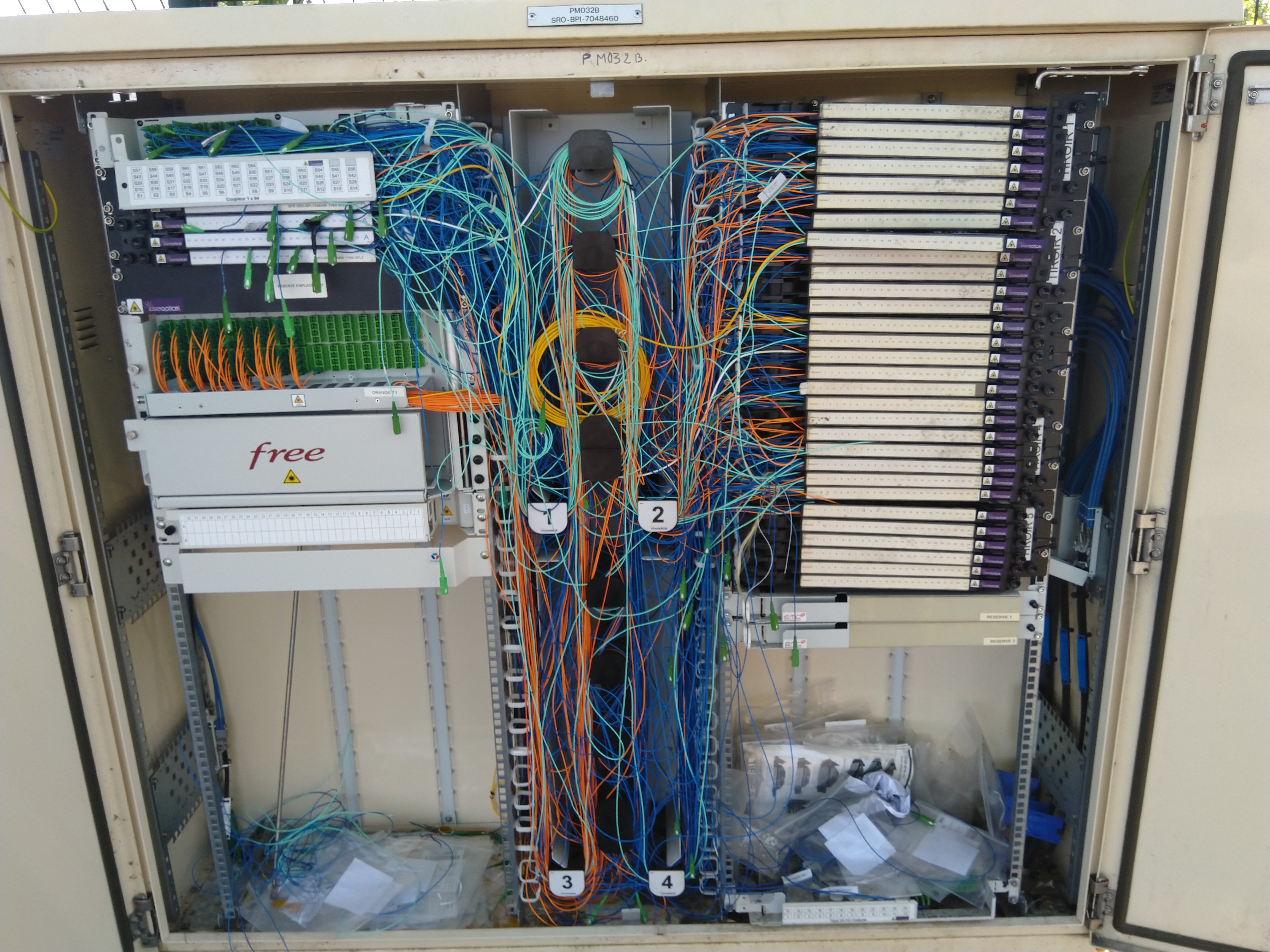

je vous poste ici une photo d'un point de mutualisation fibre optique situé dans mon quartier sur le domaine publique...
c'est ici que sont "brassées" les fibres optique provenant des logements aux alentours vers les opérateurs fibre (orange, sfr, free..).
Petite question pour les initiés : le cheminement anarchique des câbles vous parraît-il adequat ?? n'y a-t-il pas moyen de faire un peu de ménage là dedans ???
je sais pas vous, mais perso je ne sais pas comment fonds les techniciens pour s'y retrouver, c'est un bazar monstre.... Mais peut-être que je me trompte et qu'il y a pire ?
Autre point crutial, comment fait-on pour que cette armoire (dont la porte et la serrure sont défoncées) soit remise aux normes, et surtout fermé à clef afin que seul les techniciens habilités puissent y pénétrer ?? (comme c'est actuellement le cas sur les armoires cuivre de la boucle locale exploitée par Orange)
côté technique :
Les "tiroirs" optiques situé sur la partie à droite, représenent-il les points de distribution fibre vers les abonnés ?
et sur la partie de gauche, as-t-on les arrivées fibre en provenance des NRO des opérateurs ?
enfin entre les deux, les fibres sont switchées entre les infrastructures de gauche et de droite via ce gros tas de "spaghetti" du coup question couleur on a les fibres de SFR en bleu, celles d'orange en orange mais a quoi correspond la grosse fibre jaune au milieu, et celles en bleu turquoise ??

Bonjour @utilisateur_supprimé ,
le dysfonctionnement a bien été signalé auprès de SFR.
SFR s'engage à faire intervenir les équipes maintenance réseau fibre....
A voir ce que cela peut donner, je ne suis pas encore convaincu...
il y a deux problèmes majeurs ici :
- L'état des connexions fibre à l'intérieur des armoires de brassage est catastrophique (ce problème sera-t-il réglé par les équipes maintenance ? j'en doute, il faudrait refaire l'ensemble des connexions abonnés).
-Les serrures et portes des armoires seront-elles bien réparées comme il faut ? (je l'espère mais j'ai de gros doutes.... )
Au vu de la multitude de technicens sous-traitant qui interviennent dans ces armoires , des contrôles qualité devrait être effectué par SFR et des suivi d'intervention plus pointu également... autre problème, les serrures dont les poignées sont en plastique sont facilement cassables...
regardez les serrures des armoires boucle locale cuivre, elle sont bien plus robustes... regardez également des serrures des postes transo en domaine publique appartenant à Enedis, c'est un niveau de robustesse bien meilleur...
Encoire une fois ce n'est pas normal d'avoir de telles installations neuves de moins d'un an dans un état de vétusteté avancé. j'imagine qu'il y a bien pire situation sur d'autres PM SFR, mais SFR peut faire bien mieux !!! le but etant de minimiser le nombre de panne réseau fibre auprès des abonnés.... à la vue de l'état de cette armoire de mutualisation, ce n'est pas le cas, il ne peut que y avoir des pannes abonné à répétion...

Chez moi, l'armoire de rue est fermée au scotch, et je me retrouve régulièrement privé du branchement, je vais finir par voir plus fréquemment le technicien SFR que la boulangère.
Oui, il y a pire
--> https://blog.degrouptest.com/plats-de-nouilles-arcep-veut-faire-menage-armoires-fibre
Et je n'ai pas cherché longtemps.
