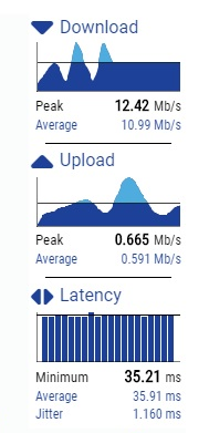

Bonsoir et merci pour votre réponse.
Alors au niveau de la souscription elle s'est faite par téléphone mais par un intermédiaire (zoneADSL).
En ce qui concerne mes voisins je n'ai pas discuté de cela avec eux, cela dit l'ancien propriétaire était chez SFR et m'a dit ne pas avoir rencontré de problèmes de connexion, il ne m'a pas parlé de problèmes de connexion dans le voisinage non plus.
Je suis bien connecté à la box en Ethernet. Comme vous pouvez le voir sur le résultat du test, mon débit est parfois instable et encore plus faible (car la plupart du temps le débit descendant est à 16 ou 17 mb/s et stable). Je n'ai toutefois pas remarqué de problèmes de lags jusqu'à présent.

18/03/2019 21h04
Bonsoir @Yemiz
J'ai toujours tendance à me méfier des intermédiaires qui promettent monts et merveilles.
Regarde sur https://www.ovhtelecom.fr/offre-internet/eligibilite/ Quelle est ta distance au NRA et les diamètres de fil de ta ligne téléphonique.

18/03/2019 21h34
@Yemiz a écrit :
A noter également que sur https://www.ovhtelecom.fr/offre-internet/eligibilite/ lorsque je rentre l'adresse postale cela me met "nous n'avons pas trouvé de logement à cette adresse" et lorsque je mets mon numéro de ligne "nous n'avons pas pu identifier votre numéro". J'ai rentré l'ancien numéro celui de l'ancien propriétaire pour avoir le résultat.
Bonsoir @Yemiz ,
Merci quand même d'avoir fait l'essai.
Bearer: 0, Upstream rate = 1170 Kbps, Downstream rate = 19999 Kbps Link Power State: L0 Mode: ADSL2+ Annex A TPS-TC: ATM Mode(0x0) Trellis: UFF /D
N Line Status: No Defect Training Status: Showtime Down Up SNR (dB): 6.3 7.0 Attn(dB): 15.0 7.5 Pwr(dBm): 18.0 12.4
Je remarque que ton Rapport Signal/Bruit (SNR) tourne auprès de 6 dB.
6dB est un minimum conseillé.
Ta synchro est à 20 Mbits/s et les Data en download sont totalement instables et tournent autour de 11 Mbits/s.
Ma préconisation : faire baisser la fréquence de la Synchro à 16 Mbits/s de façon a faire remonter le Rapport Signal/Bruit (SNR) au dessus de 10 dB. 🙂
