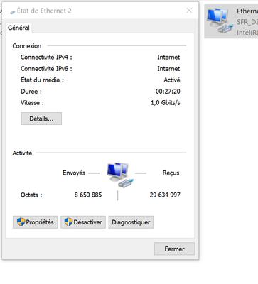

jeanfi03 et tous ceux qui m'ont aider dans ma panne
Je suis de retour avec des informations positives,
De ce fait, j'ai tiré un câble "classe3" 4 paires provisoire au sol, je l'ai raccordé avec les prises rj 45 à chaque extrémités puis j'ai branché l'ensemble sur la box (LAN Jaune) et l'autre prise sur le PC.
L'ensemble a fonctionné de suite.
Du coup, j'ai remplacé le câble qui passé dans les cloisons (longeur16 métrés) et a cet instant tout fonctionne.
*pour information , le câble défectueux que j'ai sorti de la cloison était dénudé sur un demi centimètre et le cuivre apparent.
J'ai donc relié comme indiqué dans un prétendent post,une prise jaune de la box, vers une prise rj 45 mural 3x et une prise téléphone vers une rj45 (prévoir adaptateur RJ45 vers RJ11 coté brassage, puis coté prise murale.
Un grand merci à toutes les personnes qui ont contribué à trouver une solution à mon problème.
Ne changé rien vous êtes des héros!
Un screen du pc en fonctionnement avec le nouveau câble en pièce jointe
Bonne journée à toutes et tous
