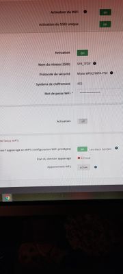

Sauf que je ne trouve pas où désactiver ce smartwifi. Je te montre en photo si je peux.
Je t'invite à regarder ta propre photo : il manque trop d'informations (on ne voit pas tout, on ne sait pas s'il y a d'autres pages) pour conclure.
Mais maintenant que j'y pense, je crois que même la récente Box 7 fibre ne bénéficie pas du SmartWifi introduit par la Box 8 (sortie en 2019). D'après cette doc (si elle est à jour) c'est en effet réservé à la box 8 : https://assistance.sfr.fr/internet-tel-fixe/wifi-debit/smart-wifi-sfr.html
De ce fait, si tu souhaites changer de canal sur ta box (et si elle le permet, ce qui est probable) ça doit être ailleurs qu'il faut chercher.

Ma photo était complète, il n'y a pas d'autres infos sur cette page.
