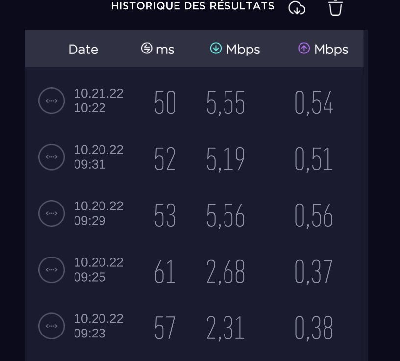

ci dessous test speed test du jour "a Savoir mon débit il y a une semaine etait de 14 mbps avec un ping de 32."

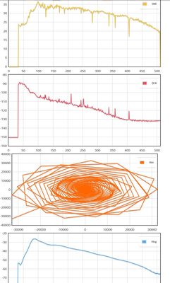

Les stats actuelles.

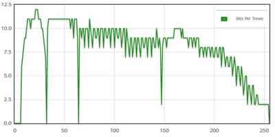

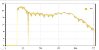

Bonjour @50Nicolas50 ,
A priori pas de problèmes évidents dans les graphiques. Pas de trou dans la courbe SNR.
Pour en savoir un peu plus il faudrait avoir le graphique Bits Per Tone pour savoir si la ligne est en bon état.
Par exemple ma ligne ADSL laisse de plus en plus à désirer.
Ce qui commence à se voir sur la courbe SNR.
Je pensais plutôt à cette partie
Si le Max Downstream rate c'est effondré la ligne a clairement un problème.

Last Retrain Reason: 8000 Last initialization procedure status: 0 Max: Upstream rate = 678 Kbps, Downstream rate = 12816 Kbps Bearer: 0, Upstream rate = 735 Kbps, Downstream rate = 11885 Kbps Link Power State: L0 Mode: ADSL2+ Annex A TPS-TC: ATM Mode(0x0) Trellis: U:ON /D:ON Line Status: No Defect Training Status: Showtime Down Up SNR (dB): 6.4 6.2 Attn(dB): 33.5 18.5 Pwr(dBm): 19.2 12.4,
Ce matin 10 mbps a 8h30
5.94 mbps a 9 h30
