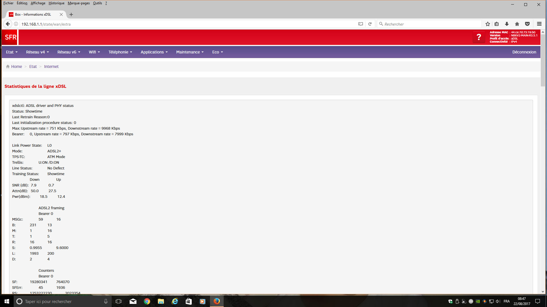

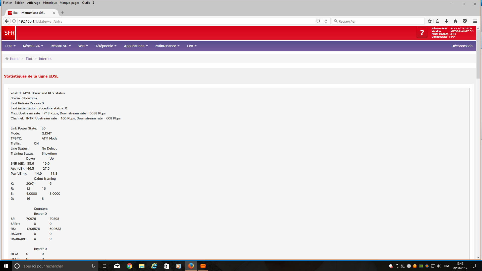

05/09/2017 23h45
Oui, voici les deux jours que j'ai enregistré

06/09/2017 00h48
Il y a 3 states différentes, je suppose que c'est la dernière image qui correspond à votre souci ?
Avez-vous ou aviez-vous des erreurs CRC, elles n'apparaîssent pas.
Sinon la dernière state montre un bridage excessif...... (snr = 35.6db) et passage en G-DMT)
L'avant dernier montre une surveillance ASSIA, mais en ADSL2+
Il faut les states complètes sur 12H mini pour savoir si il y a une raison de ce bridage ainsi que les states complètes quand vous êtiez à 7999kbps, si vous les avez complètes ?
