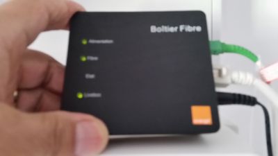

Pour l'ONT il y a 2 possibilités chez orange, les anciens modèles qui ressemble à une petite boîte où d'un coté il y a l'arrivée de la fibre (prise verte en général) et de l'autre une sortie RJ45 sur laquelle on branche la box.
2° possibilité l'ONT se raccorde directement sur la box dans ce cas c'est la fibre qui est branchée directement sur la box.

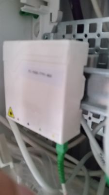

L'arrivé de la fibre sur le PTO dans mon coffret de communication
La prise verte (fibre) repart sur l'ONT qui ressemble à ça

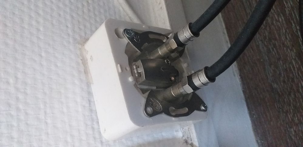

La prise où est raccordée ma box SFR (le câble blanc de sortie est un câble coaxial classe A) :
Prise box

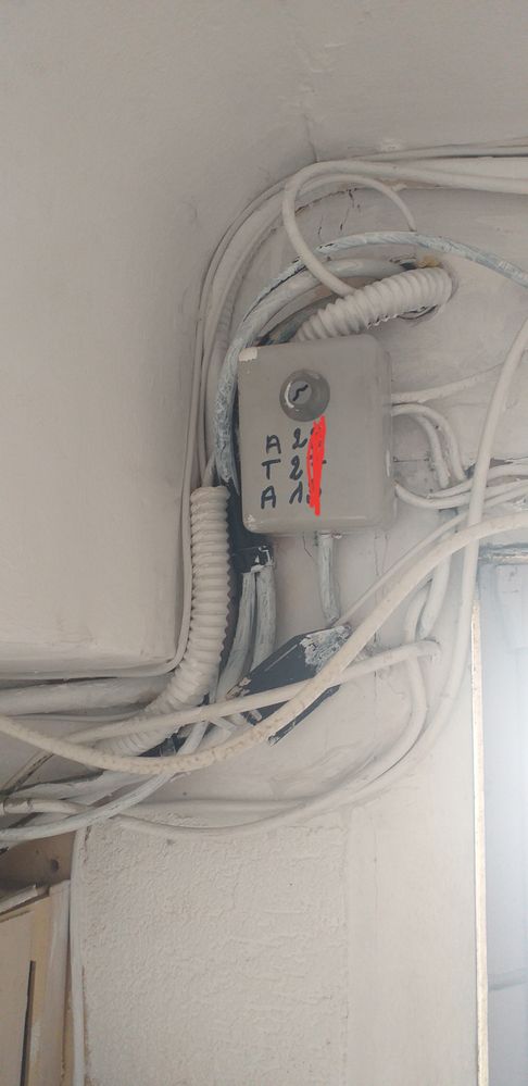

L'arrivée des câbles avant le PTO (le bazar) :

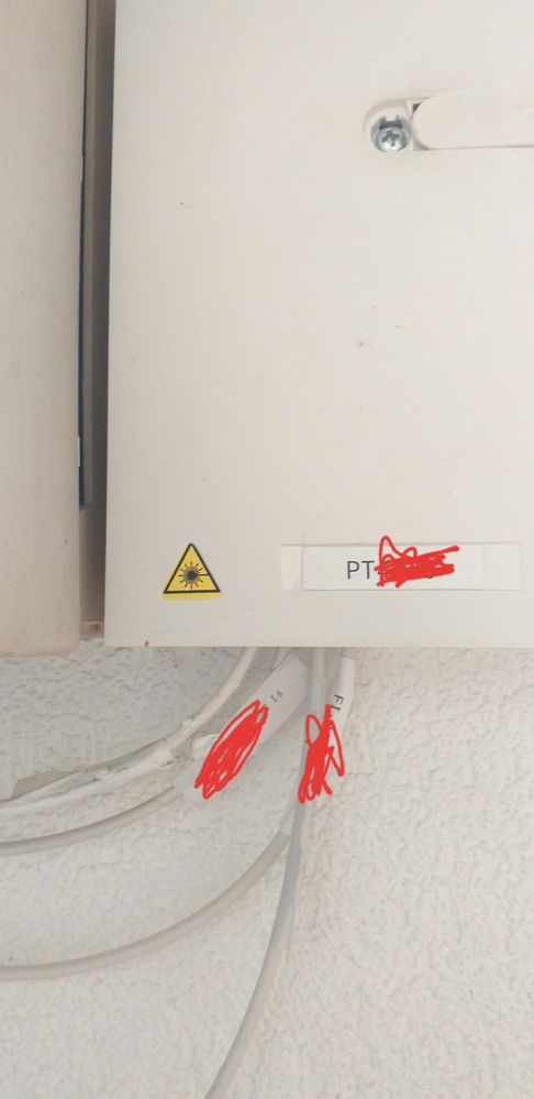

Le PTO de l'immeuble où on apperçoit différents FI (impossible de distinguer si j'en possède un) :
PTO

Bonjour pour le moment avec votre abonnement sfr sur le câble vous ne passez par aucun des équipements optiques photographiés. Vous mélangez allègrement deux réseaux qui sont complètement différent et totalement indépendant. Et qui n'ont rien à voir l'un avec l'autre.
Ce ne sont certainement pas des techniciens orange qui ont fait votre raccordement au câble de sfr !!
Ce ne sont pas les mêmes réseau ni les mêmes équipements qui sont utilisés.
Si vous n'avez aucune prise optique dans votre logement, votre nouvel abonnnement orange en fibre optique necessite l'installation d'une prise optique et le tirage d'un fibre jusqu'à votre appartement.
