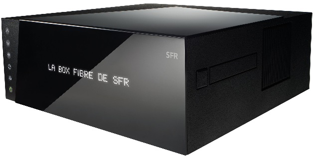

11/01/2020 11h44
Je n'ai pas la box 8, mais la box SFR très haut débit.
Celle la
