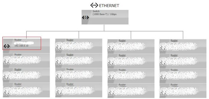

Merci @Ricouz!
Deux points oui j'aimerais ton avis. Comment est ce que je peux etre certain du MAC WAN du routeur? J'utilise l'adresse imprimé sur l'étiquette de mon routeur, qui est aussi le même que je vois dans l'illustration du résau local (attaché) quand mon Deco-M5 est en mode point d'acces.
Et en deuxième, mon routeur me conseille de désactiver touts serveurs DHCP au bridge. Quands je désactive le serveur DHCP de la box, je ne peux pas me mettre en ligne avec le Deco-M5 de toute facon. Peut-être c'est un problème sans solution?
Merci encore

Hello @soperp
Si en effet cette adresse MAC est celle que "voit" ta box quand elle fait routeur, logiquement c'est bien celle-ci à reporter pour le passage en bridge.
A priori tu as encore bien fait.
En fait :
- la "logique" voudrait que ton routeur assurer désormais tout le boulot, y compris le DHCP pour les appareils qui y sont connectés, c'est pourquoi on conseille souvent de désactiver tout autre DHCP qui pourrait faire conflit
- mais "en pratique" la partie routeur de ta box 4K reste un petit peu active vu ce qui a été observé (notamment pour maintenant les services liés à la vidéo, le Replay, la VOD...)
- Néanmoins, si tu "sacrifies" ces services de ton décodeur, désactiver totalement le DHCP de la Box ne devrait pas mettre en péril le mode bridge pour ton routeur... Étrange...
