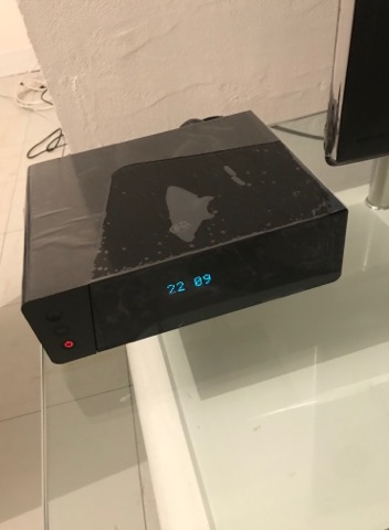

bonsoir ,depuis plusieurs mois on rencontre des micros coupures de 10 a 5sec sur notre ligne , la box est la 1ere sur les photos ( la noire) , j'ai appeller plusieurs fois le service client , des techniciens sont venu mais rien n'y fait ..j'aimerai bien trouver une solution car jouant aux jeux en ligne ça deviens assez frustant de ne pouvoir terminer aucunes parties et je precise que les deco n'arrivent que le soir et des fois en fin d'apres midi . Voici les stats detaillées :
