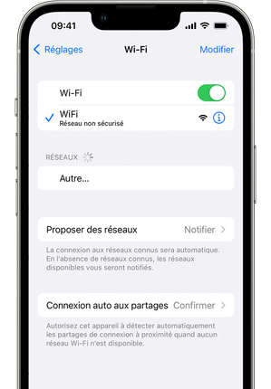

  1. Je suppose que la première partie de ta phrase (pas d'accès à internet) correspond à cette page d'aide d'Apple https://support.apple.com/fr-fr/HT204051
  2. Pour la première partie (connexion faible) est-ce que ça correspond à la photo que moi j'ai proposé via mon lien plus haut ?
    Si tu ne nous donnes pas une capture de cet écran (de préférence en anglais alors d'ailleurs 😂) on ne pourra pas vraiment t'en dire plus.
Pour le point 1 je ne sais pas trop pourquoi ton iPhone n'obtient pas d'internet malgré la connexion faible.
Pour l'avertissement "Connexion faible" (normalement non bloquant) comme dit plus haut il faut activer AES à la place de TKIP dans les préférences de la box.. l'as-tu fait ?

Il faudra que tu y arrives car ça fonctionne (j'ai inséré un image quelconque ci-dessous) et tes réponses ne confirment pas vraiment s'il s'agit exactement des mêmes cas que les 2 points que je référençais avant, ou non (vu que apparemment, ça ressemble, sans que tu ne décrives exactement la même chose).
Pour l'instant, faute de mieux, difficile d'en dire plus.
