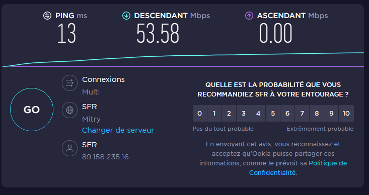

Bonjour,
Je subis depuis plusieurs mois des instabilités irrégulières sur ma connexion Internet,
Je suis censé avoir environ 13 ms, 92 Mbps, 4.90 Mbps, dans ces eaux-là....
J'en suis au 3ième technicien SFR.
À chaque fois c'est pareil "tout fonctionne bien" et ils repartent.
Quelqu'un a une idée d'où ça peut venir svp ?

Bonjour @DrTitoune
OK, donc tu as vraisemblablement un abonnement 100/5 pour lequel ce genre de valeurs est normal
C'est vrai que, comme un garagiste face à une voiture, si la panne n'est pas présente quand il la cherche, c'est très difficile d'identifier le maillon fautif.
Est-ce que, au moins, au service clients ils te "confirment" que les mesures techniques sur ta ligne montrent qu'il y a de temps en temps des problèmes (comme ce 0 en upload que tu nous montres) ou bien eux disent-ils que tout apparait OK en continu ?
J'imagine que, au moment des pannes, non seulement cela doit se voir sur les tests débits comme ci-dessus, mais probablement aussi sur la qualité de tes fréquences captées par ta box (Hors Box 8 THD, visible sur http://192.168.0.1 puis onglet RÉSEAU > Paramètres avancés > Fréquences câble)
peux-tu nous copier-coller dès à présent leur valeurs "normales" hors d'une situation de panne
et puis ultérieurement nous copier-coller les valeurs qui auront (sans doute) évolué lors d'un moment de panne
Par ailleurs :
  • est-ce que, au moment des pannes, débrancher/rebrancher tes connecteurs à visser (mur + box) ou bien un reboot de la box change quelque chose à la situation ?
  • est-ce que les pannes surviennent totalement aléatoirement ou plutôt au heures pleines (le soir quand tout le monde demande de l'internet) ?
  • est-ce que tes voisins abonnés au coaxial subissent les mêmes désagréments aux mêmes moments ?
À+

Hello,
Malheureusement, redémarrer la box ne change rien, faut juste que j'attende et ça revient tout seul...
Les pannes sont aléatoires, là c'était calme pendant très longtemps et BINNGGG !!
Là, ça à l'air d'être redevenu normal pour la xxxxx ième fois XD
Voisins ràs, du moins, d'après SFR...
Merci en tout cas pour l'aide.

Mon offre me bloque à 100 de toute façon donc je peux avoir plus de débit, mais mon offre ne me le permet pas.
Le service client va me changer ma box.
Température aux environs de 105 °C....
Là ma connexion a sauté, j'ai extrait les fréquences.
Révélation
RÉSEAU / PARAMÈTRES AVANCÉS / FRÉQUENCES CÂBLE
Les données fournies dans le tableau ci-dessous indiquent la fréquence sur laquelle le modem câble est actuellement enregistré.
Fréquence de réception 466000000 Hz
Le champ ci-dessous vous permet de modifier la fréquence à laquelle le modem câble commence son analyse pendant l'initialisation et l'enregistrement. Saisissez la nouvelle fréquence de début et cliquez sur "Cliquez ici pour enregistrer le paramètre et redémarrer le périphérique" . Attention ! Ne rien modifier ici sans l'avis d'un technicien.
Fréquence de démarrage
  KHz
Procédure de démarrage
Procédure Statut Commentaire
Acquisition du canal de réception : 466000000 Hz Acquis
Etat de la connexion : OK Opérationnel
Etat d'enregistrement : OK Opérationnel
Fichier de configuration : OK sfr_egci384_400m_40m_sip.cm
Sécurité : Activée BPI+
Canal de réceptionStatut Modulation Canal Débit de symboles Fréquence Puissance SNR
Acquis QAM256 24 6952 Ksym/sec 466000000 Hz 1.5 dBmV 45.1 dB
Acquis QAM256 1 6952 Ksym/sec 282000000 Hz 4.3 dBmV 46.3 dB
Acquis QAM256 2 6952 Ksym/sec 290000000 Hz 4.1 dBmV 46.2 dB
Acquis QAM256 3 6952 Ksym/sec 298000000 Hz 4.0 dBmV 46.2 dB
Acquis QAM256 4 6952 Ksym/sec 306000000 Hz 4.1 dBmV 46.2 dB
Acquis QAM256 5 6952 Ksym/sec 314000000 Hz 4.1 dBmV 46.2 dB
Acquis QAM256 6 6952 Ksym/sec 322000000 Hz 4.0 dBmV 46.1 dB
Acquis QAM256 7 6952 Ksym/sec 330000000 Hz 4.0 dBmV 45.8 dB
Acquis QAM256 8 6952 Ksym/sec 338000000 Hz 3.9 dBmV 42.4 dB
Acquis QAM256 9 6952 Ksym/sec 346000000 Hz 3.6 dBmV 45.9 dB
Acquis QAM256 10 6952 Ksym/sec 354000000 Hz 3.4 dBmV 45.8 dB
Acquis QAM256 11 6952 Ksym/sec 362000000 Hz 3.1 dBmV 45.7 dB
Acquis QAM256 12 6952 Ksym/sec 370000000 Hz 2.9 dBmV 45.6 dB
Acquis QAM256 13 6952 Ksym/sec 378000000 Hz 2.9 dBmV 45.5 dB
Acquis QAM256 14 6952 Ksym/sec 386000000 Hz 2.7 dBmV 45.5 dB
Acquis QAM256 15 6952 Ksym/sec 394000000 Hz 2.5 dBmV 45.5 dB
Acquis QAM256 16 6952 Ksym/sec 402000000 Hz 2.1 dBmV 44.6 dB
Acquis QAM256 17 6952 Ksym/sec 410000000 Hz 1.8 dBmV 44.5 dB
Acquis QAM256 18 6952 Ksym/sec 418000000 Hz 1.8 dBmV 44.6 dB
Acquis QAM256 19 6952 Ksym/sec 426000000 Hz 1.7 dBmV 44.6 dB
Acquis QAM256 20 6952 Ksym/sec 434000000 Hz 2.0 dBmV 44.6 dB
Acquis QAM256 21 6952 Ksym/sec 442000000 Hz 1.9 dBmV 44.6 dB
Acquis QAM256 22 6952 Ksym/sec 450000000 Hz 1.9 dBmV 44.6 dB
Acquis QAM256 23 6952 Ksym/sec 458000000 Hz 1.9 dBmV 44.6 dB
Canal d'émissionStatut Modulation Canal Débit de symboles Fréquence Puissance
Acquis ATDMA 9 5120 Ksym/sec 32600000 Hz 48.3 dBmV
Acquis ATDMA 6 5120 Ksym/sec 51800000 Hz 51.0 dBmV
Acquis ATDMA 8 5120 Ksym/sec 39000000 Hz 48.5 dBmV
Acquis ATDMA 7 5120 Ksym/sec 45400000 Hz 49.3 dBmV
Non acquis Inconnu 0 0 Ksym/sec 0 Hz 0.0 dBmV
