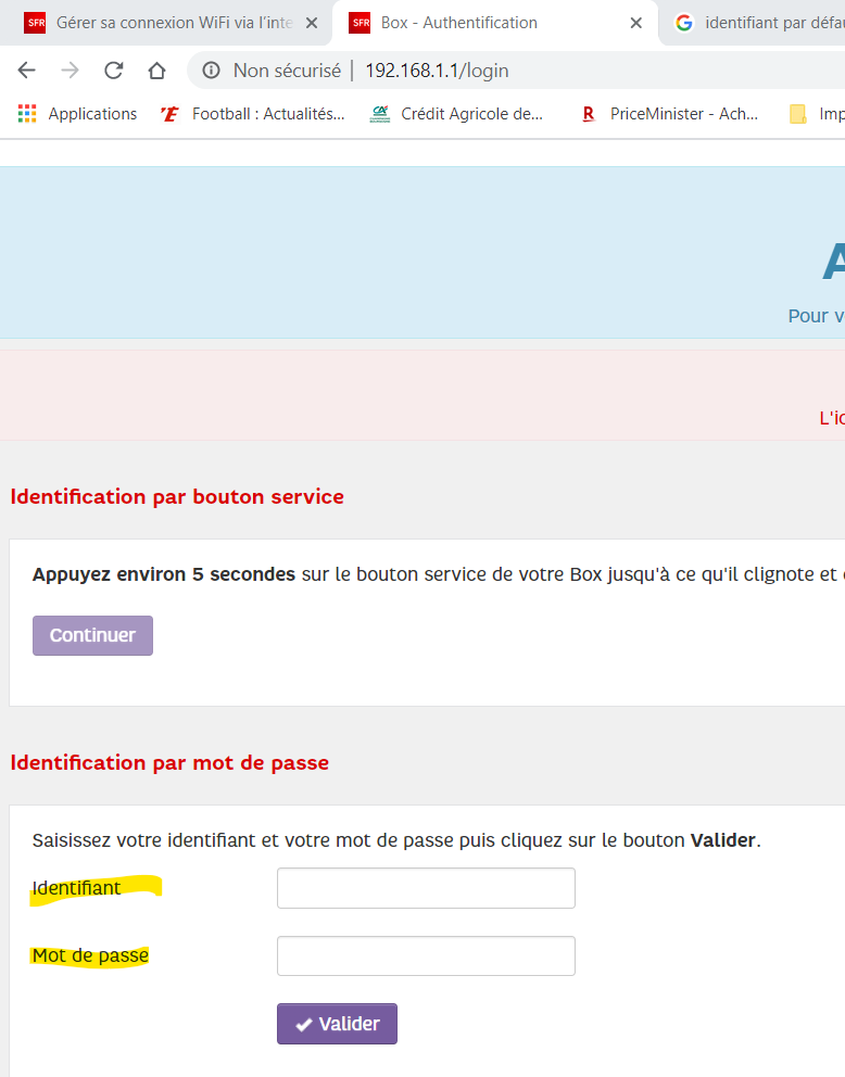

Bonjour, je ne trouve pas le mot de passe de passe pour entrer dans la config de ma box ADSL.
J'imagine que l'identifiant est admin.
Je n'ai pas de QR CODE sur la box.
Quelqu'un pourrait m'aider ?
Merci
