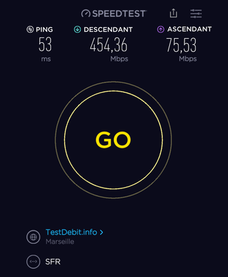

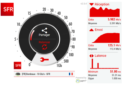

Voici un petit détail des différents test effectué ce soir à 20h45 avec PC en filaire :
Mire sfr, les changements de serveurs n'ont aucune incidence :

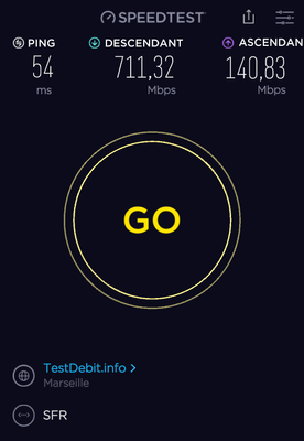

Sur l'appli windows speedtest avec le serveur de testdebit info de marseille :

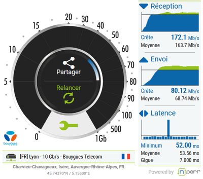

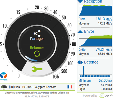

Test sur le site TestDebit.info

Tatn qu'à faire, vu que certains de ces testeurs (notamment speedtest.net semble très flatteur par rapport aux autres) par curiosité cela serait intéressant d'étoffer un peu plus chacun des tests :
Ah oui, je n'avais pas en mémoire que, bien que basé sur testdebit.info, contrairement à ce dernier, la mire SFR ne montrait que 2 serveurs disponibles... On oublie.
OK, là avec speedtest sur Marseille c'est le meilleur (même si l'upload est moins bon que d'autres testeurs, étrange)
Du coup :
  • obtiens-tu des résultats du même ordre quel que soit le serveur (notamment comparé à Massy) pour prendre des "directions" différentes.
  • 2 tests consécutifs donnent-ils des résultats similaires ou cela fluctue énormément ?
Même genre de questions pour varier et se faire une meilleure idée :
  • est-ce que si tu choisis un serveur de Marseille dans testdebit.info tu retrouves des résultats similaires à Marseille dans speedest.net ?
  • au contraire, est-ce que sur d'autres villes que Lyon tu restes stablement sur ce genre de résultats beaucoup plus faible que speedtest.net sur Marseille ?

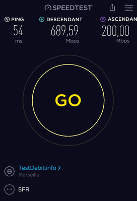

Salut @Ryry ,

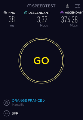

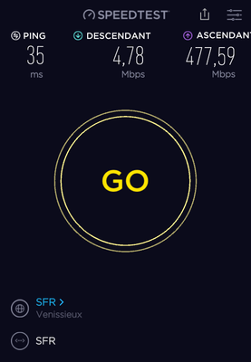

Speedtest avec serveur par défaut
Orange france Marseille

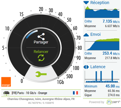

2 Test debit info consécutif

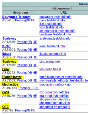

test sur le site TestDebit info, 2 serveurs bouygues sans problème et les serveur Orange et OVH débit réduit.
Test de téléchargement de fichier depuis le site TestDebit.info, ceux en jaune je suis à 100ko/s et pour les autres je tourne entre 7 et 10 Mo/s.
