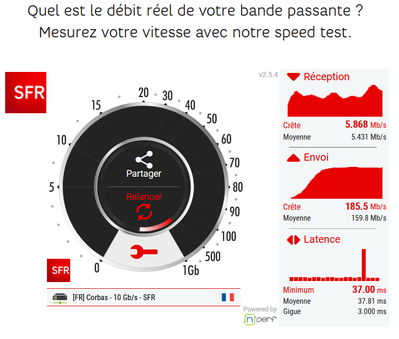

Test de débit du soir.
Je suis ravi...

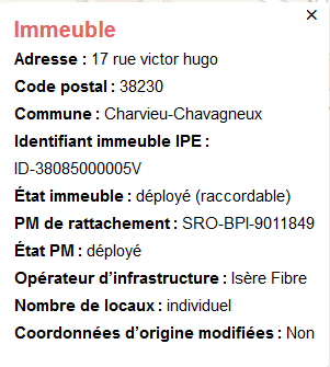

Mon logement n'est pas encore à jour.
Mais j'ai vu que Charvieu-Chavagneux est entouré d'un trait violet qui correspond à "Réseau d'initiative publique" et si je clique sur un logement dans le lotissement d'à côté qui est à jours c'est "Isère fibre" (filiale de SFR FTTH) et effectivement c'est eux qui sont en charge du projet Isère THD.
Après avoir visualisé les quelques liens que tu as mis, j'ai l'impression que notre problème est insoluble.
La seule solution c'est qu'un autre opérateur tire son réseau (Orange par exemple) et de migrer chez eux.
Merci pour ton retour sur les éventuelles solutions (si il y en a ???) pour palier à ce problème.
Voici l'ARCEP d'une maison à coté :

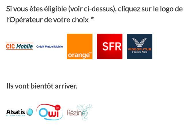

Merci pour le retour.
J'ai mon voisin qui est chez Orange en fibre mais moi quand je fais le test d’éligibilité Orange me propose que de l'ADSL.
Je verrais avec lui si il peut faire un test de débit le soir vers 21h.
J'avais appelé Orange pour pouvoir aller chez eux et il m'avait dit qu'ils étaient en cours de travaux et que pour l'instant ce n'était pas dispo.
Si ils utilisaient véritablement le réseau SFR, Orange devrait être en mesure de me proposer la fibre ???
Et donc pour ce genre de problème, quels sont les recours pour le client qui payent un abonnement sans service rendu ?
Ce problème peut ne jamais aboutir et il faudra ce contenter de ça ??? Ou est ce qu'il peuvent intervenir pour augmenter la bande passante ???
J'imagine que à court/moyen terme, le problème ne se résoudra pas ?
Je pose beaucoup de questions mais c'est très pénalisant surtout en ce moment où on ne peut plus sortir de chez soi.

01/11/2020 10h59
Ah oui zut, ce n'est pas parce qu'Orange est sur votre réseau qu'il est présent partout dans le département (même chose chez moi dans l'Ain, Orange est sur le RIP mais pas -encore- pour toutes les communes)
Il semblerait donc qu'Orange soit en cours de déploiement
Un peu d'info--> http://www.iserefibre.fr/questions-reponses/
Ce que j'ignore, et l'info est difficile à trouver, c'est le type de fibre commercialisée
- "fibre noire", le FAI installe ses équipements dans les armoires de rue (NRO) et utilise la fibre du RIP, il ne déploie pas (peut-être votre cas avec Orange)
- "fibre allumée", c'est le RIP qui loue ses infrastructures et vend de la data aux FAIs.
- ou un panachage.
Pour vos autres questions, je ne sais pas.
Soit il y a un problème technique qui bride le débit (c'est déjà arrivé dans le Nord de la France si je me souviens bien) ou il est nécessaire d'augmenter la bande passante.

Hello @aurelienba02
[...] Après avoir visualisé les quelques liens que tu as mis, j'ai l'impression que notre problème est insoluble.
Pour compléter les infos de @utilisateur_supprimé pessimiste sur ce point, j'ajouterai (encore 🤣) oui et non.
- au vu de l'infrastructure Gpon (partage de 2,5 Gbit/s entre 64 clients) on pourrait/devrait craindre des saturations en pic de consommation. Pour autant les statistiques écartaient (pour longtemps mais pas indéfiniment il est vrai) ce risque par rapport aux usages moyens
- inversement le problème de "saturation" est souvent plus haut en FTTH, au niveau de la collecte vers le réseau du FAI (bien plus haut que la mutualisation locale donc) => ça se résout généralement comme dit par @utilisateur_supprimé par ajout de "bande passante" vers le réseau national du FAI
Là, je ne sais pas pour ton RIP comment ça se passe par rapport à un réseau de ville en zone très dense (voir ZTD, RIP etc. ICI en particulier la petite vidéo d'Orange très bien faite), en particulier je ne suis pas très au fait des histoires de fibre allumée, fibre noire... Mais il me semble que (forcément) techniquement il y a une solution à ça...
Et en effet, je suis assez surpris que Orange propose de la fibre à ton voisin et pas encore à toi...Peut-être est-ce parce que ton adresse n'est pas encore bien remontée par SFR côté ARCEP (qui doit avoir les mêmes sources que Orange...)
Êtes-vous voisins contigus ? ou bien dans des rues différentes ? ou pas du même côté de la rue ?
Quoi qu'il en soit, ses constatations de débit du soir seront intéressantes pour voir si tu dois "fuir" chez Orange, qui ne devrait pas tarder à arriver pour toi aussi.
À+

Quel est votre point de vue concernant le test de débit qui peut être fait sur le serveur SFR le plus proche où je constate effectivement la baisse de débit (via la mire sfr) et quand je positionne manuellement le fameux serveur Massy sur speedtest (comme j'ai pu le voir ailleurs sur le web) je suis au max du débit.
