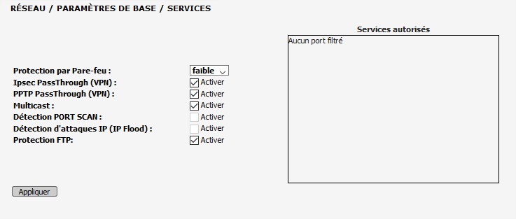

Parefeu : même constatation qu'avec la précédente box : si le parefeu est sur "inactif" ou "faible" donc sans filtrage de ports, c'est OK... pour le moment via les ports 20/21 (FTP non sécurisé).
J'ai tenté le parefeu sur "moyen" mais le FTP n'est pas dans les ports listés comme ouverts. J'ai donc ouverts ces 2 ports (déclenchement de ports 20/21 sur TCP+UDP), mais outre l'avertissement comme quoi ces ports sont dans la liste des ports système et que blabla problème potentiel... cela ne me permet pas de sortir le FTP.
Je suis donc revenu à "faible".

J'ai décoché tout à l'heure "Protection FTP" avant de rebooter la BOX. Toutefois, chez moi, pour l'instant, le parefeu est sur "Inactif". Je peux difficilement faire moins, mais j'avais jusqu'à présent la case "Protection FTP cochée". On va voir si ça change quelque chose.
