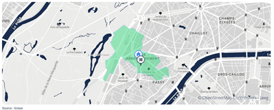

Bonjour à tous,
Je viens de souscrire à un abonnement ADSL chez SFR avec l'option VDSL.
Mon débit étant très faible, je les ai appelé et ils m'ont dit que la VDSL n'était pas disponible chez moi.
Pourtant sur la carte NRA, j'ai un point NRA à 180 mètres de chez moi avec tous les opérateurs représentés ( Central de POMPE CODE:482A A COTE DE LA POSTE (75116PPE) ).
Je ne comprend donc pourquoi je n'ai pas accès à la VDSL et le service technique me dit que je n'y suis pas éligible. Pensez vous que je dois alerter les associations de consommateur à ce sujet là ? Est ce que je n'ai pas compris quelques choses?
Je vous remercie par avance pour votre aide.
Jonathan

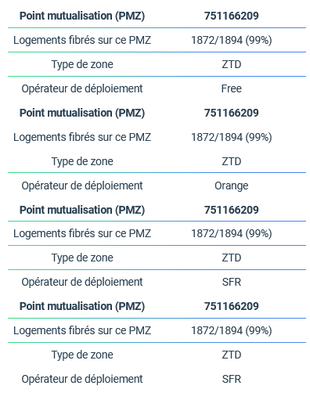

@jonathankr01 ,
Avec une atténuation de 22.5dB, votre ligne n'est pas compatible avec le VDSL2 (19dB maxi)
Avec une ligne de 200 mètres, l'atténuation devrait être d'à peine 4 ou 5 dB, vous ne seriez donc pas relié au NRA proche de chez vous.
Par contre je ne vois pas l'atténuation théorique, votre copie d'écran ne ressemble pas aux résultats donnés habituellement par le site degrouptest.

@jonathankr01 ,
