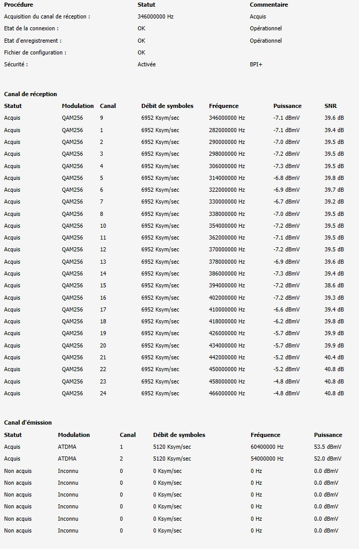

Concernant les log, on dirait que le CMTS tarde un peu à répondre, si ce n'est pas en permanence, ce n'est pas très grave.
Un truc étrange tu n'as que 2 VR (canaux émissions) c'est étrange car tu as l'air d'être dans une zone gigabits, donc tu devrais avoir au moins 4 à 5 VR.
De plus je trouve que la puissance des VR est justement un peu élevée.
Pour les VD, c'est correct.
Autre chose également, on ne voit pas le nom de ton fichier de configuration.
Je me demande si ta box n'est pas dans un état instable.
Tu devrais, si tu ne l'as pas encore fait, faire un arrêt électrique, tout débrancher et rebrancher (en particulier les 2 cotés du coaxial).
Si cela n'est pas suffisant, faire également un reset par le trou à l'arrière de la box.
Et tu repostes ensuite ton tableau de fréquences.

j'ai fais la procedure, par contre je suis a 100 mbits depuis mon abonement , et c'est la premiere fois que je vois 4 Vr.
Pour le log j'ai cette sequence depuis vendredi, plusieurs par jour, sauf aujourd'hui.

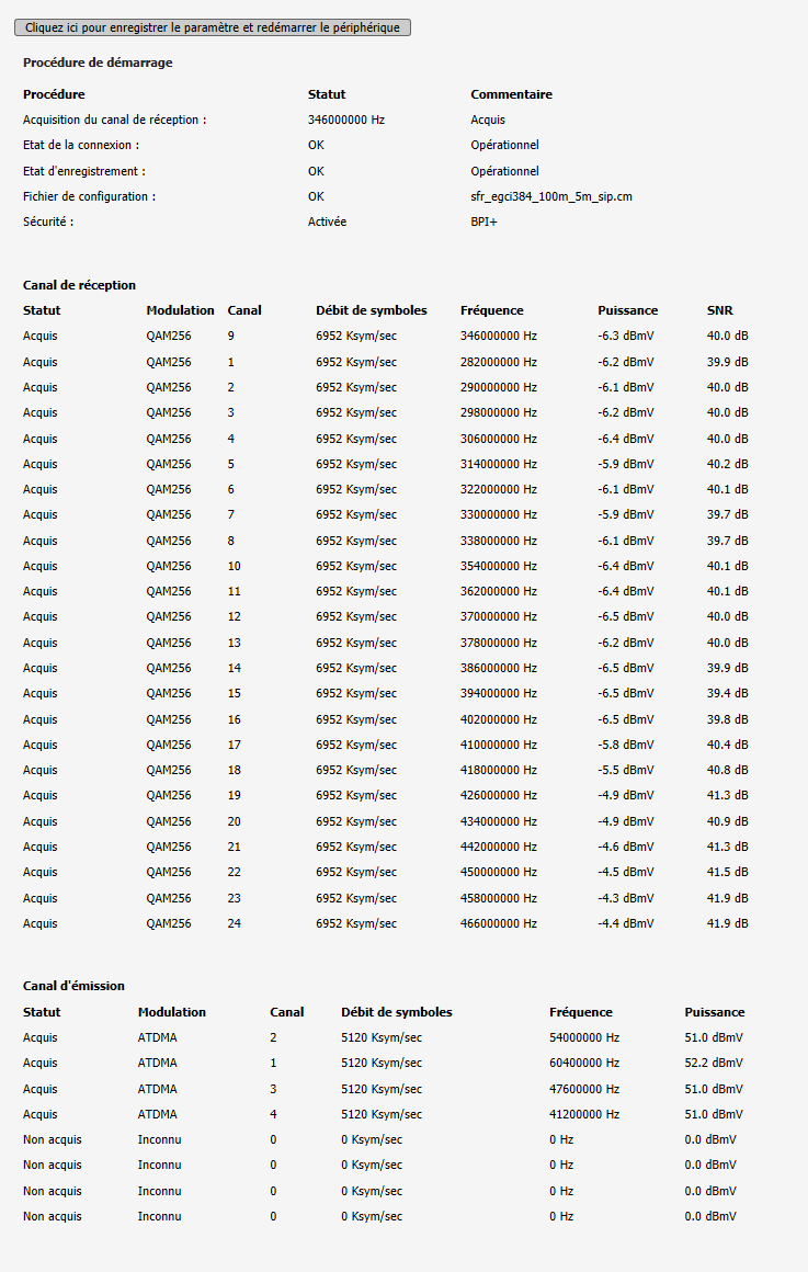

En fait je me demande si ta zone n'est pas en train de passer au gigabit, ce qui expliquerait certaines instabilités, en tout cas tu as récupéré 2 VR ce qui me parait plus normal, même si les valeurs sont encore un poil élevées.
Ta box devait bien être dans un état instable, car maintenant on voit bien le nom du fichier de configuration.
Tu as bien un abonnement 100-5 mb/s ?

j'ai souscrit un abonnement fibre power il y a quelques années.
Et a l'egibilité je pouvais avoir du 100-5 mb
Effectivement depuis vendredi c'est tres bizarre pour moi et les voisins.
Perte de voip, perte de connection (a chaque fois du, a la non reponse), defficulter a ce reynchroniser.
Mais aujourd'hui pas de probléme particulier, par contre la valeur SNR des VD est un poil plus haut .
