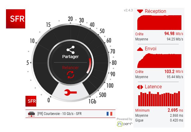

Les premiers jours j'avais bien un débit de 400 Mb/s ce qui était trés bien même si d'aprés l'offre promotionelle on devrait pouvoir aller jusqu'à 1Gb/s. Cependant depuis quelques jours mon débit est retombé à seulement 95 Mb/s. Pourtant c'est possible car j'ai eu plus au début de mon abonnement. Il y a t'il un moyen d'améliorer ce débit ? Sinon pourquoi payer plus si mon débit est inférieur à celui proposé par la box starter ?

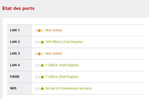

Comme par hasard quelques jours aprés leur coup de téléphone pour savoir si tout va bien, mon débit retombe à 100Mb/s (port n°2 de ma box). J'ai l'impression que l'on bride volontairement mon débit car le port concernant la télé est bien configuré à 1Gb/s.

Débit envoi 100 Mbits/s et adaptateur ONT7-SFU --> tu as bien la FIBRE intégrale FTTH.
Tu ne précises pas si le test de débit est réalisé en WIFI ou sur un port Ethernet.
Pourquoi les sorties LAN2 et LAN4 ont des débits différents 100 Mbits/s et 1 Gbits/s .
As-tu testé en branchant le PC directement sur le LAN4.

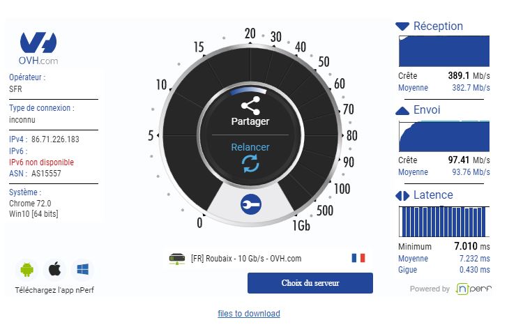

Personnellement je préfère le test OVH (indépendant de SFR) -->  http://ovh.net 🙂
La mesure du débit reçu sur la BOX doit être réalisée avec le moins de composants possibles.
Un problème d'écriture sur le disque dur peut fausser dans de très grandes proportions la mesure.
Nous l'avons vu récemment avec une autre personne qui avait des problèmes de réception.
Aussi il importe de ne pas utiliser le disque dur pour faire ce test.
Je suggère donc d'éviter le test :    wget -O /dev/null http://ovh.net/files/10Gio.dat
qui implique le disque dur, et les mémoires cache.
Le test    http://ovh.net   :
  • Ne requière pas d'écriture disque,
  • Mesure le flot de données arrivant et partant,
  • Permet des mesures jusqu'à  10 Gbits/s
  • Est parfaitement fiable et surtout indépendant de SFR.
  • Affiche le débit instantané et donne un graphique Quantité / Temps.
En conclusion, faites le test    http://ovh.net  sur un PC :
  • Récent,
  • Relié à la BOX par un cordon Ethernet (RJ45),
  • Avec votre navigateur préféré,
Faites une copie d'écran du résultat, et nous l'envoyer.

En effet c'est trés étrange que je n'obtienne pas le même débit sur le LAN 2 et LAN 4.
le LAN 4 correspond à ma box TV qui fonctionne toujours parfaitement et est connecté avec un cable éthernet. depuis l'arrivée de la fibre jamais aucun soucis.
Le LAN 2 correspond à mon ordinateur lui aussi connecté avec un cable éthernet plus récent et c'est lui qui pose soucis de temps en temps. Aprés mon dernier message, j'ai raccordé mon ordi au LAN 1 et tout est revenu normal mais jusqu'à quand ? car bien évidemment c'est ce que j'avais déjà fait précédemment et au bout de quelques jours je reviens à 100Mb/s. On pourrait penser que cela vient de mon ordinateur et dans ce cas pourquoi cela fonctionnerait normalement durant plusieurs jours avant de redescendre à 100?
Les mystéres de l'informatique ...  Bon si j'arrive à gérer en changeant de port à chaque fois que cela redescend, je peux le faire.
Ci dessous mon résultat avec OVH,  j'obtiens à peu prés les mêmes résultats avec le site SFR .Capture.JPG
