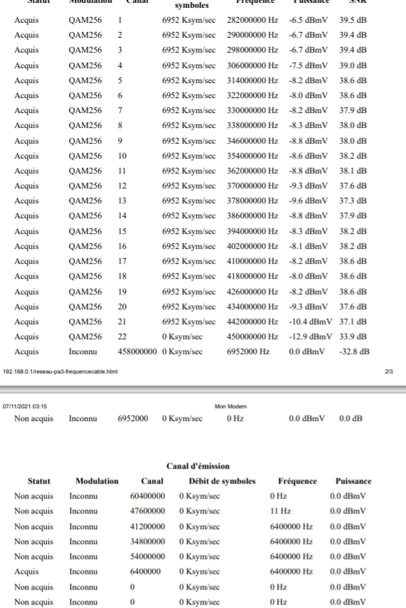

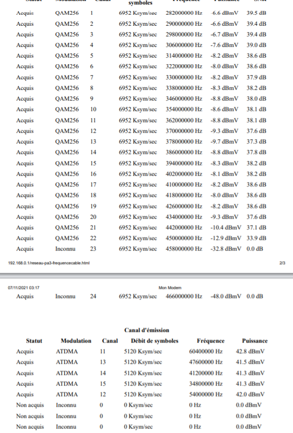

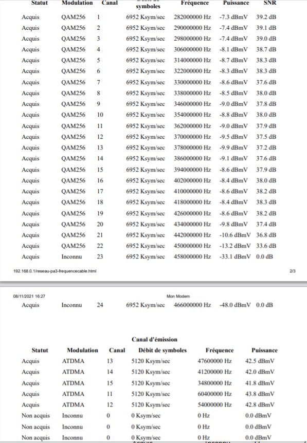

Du coup j'ai vu que des personne possédant la fibre terminaison coaxiale postait leurs fréquences câble alors je vous en poste plusieurs en espérant que ca puisse aider à la résolution de mon problème.

Surtout que dans ton cas, même si la partie télévision a aussi des problèmes, les tableaux de fréquences que tu nous montre concernent le modem :
  • ils montrent des valeurs anormales
  • et donc ta partie internet (où il y a de l'IP) n'est pas normalement fonctionnelle non plus
N.B. sur cette technologie de connexion, les parties TV et Internet sont totalement séparées, sur des fréquences disjointes.
En effet, le premier réflexe à avoir c'est de les regarder.
ON voit pas mal de choses anormales :
même si tu as des lignes tout à fait correctes ou dans une plage de valeurs acceptables
  1. tu as des lignes avec des niveaux à 0 => parfaitement anormal
  2. tu as des lignes avec écrit statut "Inconnu" => parfaitement anormal
  3. et au mieux on ne voit que 21-22 voies descendantes alors que vu ce nombre, tu es dans un secteur qui devrait en avoir 24 pleinement fonctionnelle (sans "zéro" ni "inconnu")
Rien que cela semble démontrer que, au moins par moment, tu as un défaut dans le signal de ton câble coaxial :
  • ce défaut est-il chez toi ? => là il faut bien vérifier les prises et les câbles, parfaitement branchés et non abîmés
  • ce défaut est-il en amont de ton logement => là il faut faire venir un technicien pour vérifier
Donc si tu veux faire venir un technicien :
  1. je te conseille d'argumenter sur le fait que tu as plusieurs voies/fréquences dans des statut anormaux (les "inconnu", les "zéros")
  2. et je te conseille aussi d'archiver ces captures d'écrans des moments anormaux si cette situation est aléatoire
Bonne chance,
À+
