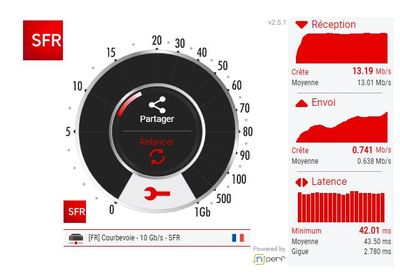

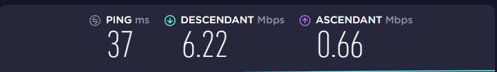

Bonjour, je possède une box NB et depuis ma souscription au mois d'aout, j'ai un débit très faible. J'ai max 6.5mb/s...et 0.7 en montant.
J'ai un profil 16mb/s, une attenuation de 24.5db donc je devrait avoir le double.
Avant chez Bouygues et même encore avant chez SFR, j'ai toujours eu 12-13mb/s en descendant et 1 à 1.2 en montant.
J'ai controlé toute mon installation, supprimer tout ce qui pouvait manger de la bande passante et quand je n'ai que mon PC (ou un autre), ce sont les résultats ci dessous.

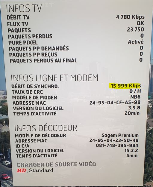

Vos tests de débit sont-ils faits avec un ordinateur branché directement sur la box par câble ethernet (pas de WiFi ni de CPL) ?
Avez-vous débranché le décodeur TV et redémarré la box avant les tests de débit (le décodeur se réserve une part du débit) ?

Bonsoir, oui branché directement avec un cable etbernet sur la box.
Et bien sûr que la box et le décodeur ont été redémarrer. De toutes façons je dois redémarrer plusieurs fois la box par semaine pour retrouver une bonne connection.
Elle a été changé il y a quelques semaines aussi...

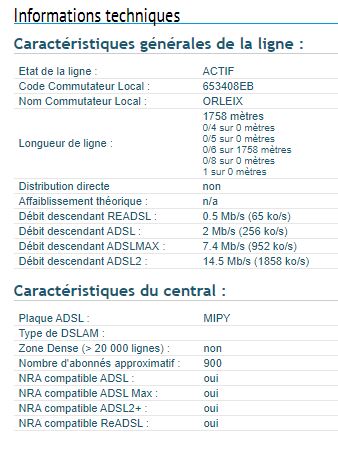

Si les tests en heure creuse sont corrects, ce n'est pas votre installation qui est en cause mais ce serait un phénomène de saturation du central téléphonique (sur quel central êtes-vous raccordé ?) ou comme on vous l'a déjà laissé entendre, un problème de DSLAM.

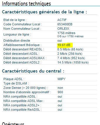

Quel est l'"Affaiblissement théorique" de votre ligne et le "Code commutateur Local" (onglet "Plus de détails")
--> https://www.degrouptest.com/

Bonjour,
J'ai des soucis aléatoirement un peu tout le temps. Peut être plus le soir...
Voici le détail mais pour l'affaiblissement théorique..

Ah aujourd'hui j'ai l'affaiblissement théorique...

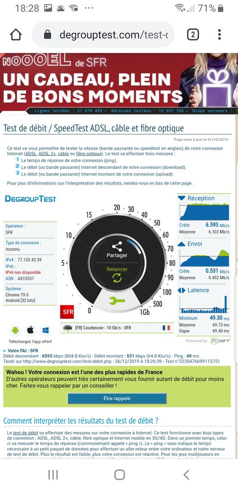

J'ai enfin retrouvé un débit acceptable la journée. Mais le soir ça redevient catastrophique... C'est en dessous de 3Mb/s.
Nouvel appel aujourd'hui et on me dit que cela vient de ma box donc échange... La box ne voudrait plus fonctionner à partir de 20h00 ?!  Smiley frustré

Salut, après changement de BOX, j'ai toujours autant de perturbations sur ma ligne...
J'ai récupéré un débit à 12-13 mb/s la journée mais pratiquement tous les soirs, mon débit tombe entre très bas, moins de 1mb/s et 4-5mb/s. Plus de replay ou de Netflix ! C'est tellement pixellisé que j'ai du mal à reconnaitre les visages des acteurs... Presque tous les soirs entre 20h30 et 23h00 !
Je suis dans un pavillon isolé ou il n'y a pas de voisins qui pourraient pirater ma box Homme clignant de l'œil
