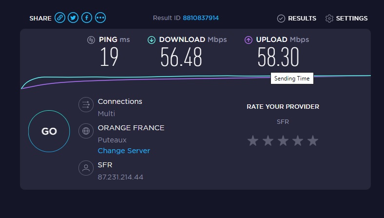

Cependant, lorsque je lance des speed test (en étant branché en éthernet bien sûr) j'obtiens :
J'ai essayé plusieurs redémarrages de la box et de réinitialiser en valeurs d'usine ==> Rien ne s'améliore.
Après je pensais que ça venait de mes cables donc j'ai acheté 1 cables Ethernet RJ45 de catégorie 7 pour être sûr.  Toujours pas d'amélioration.
Après multiples tentatives auprès du service client, ils me disent que j'ai le bon débit, alors qu'en l'occurence non et j'ai payé plus cher mon abonnement pour avoir justement un débit plus fort (je fais beaucoup de jeu en ligne). Donc il me semble logique de vouloir ce que je paye tous les mois.

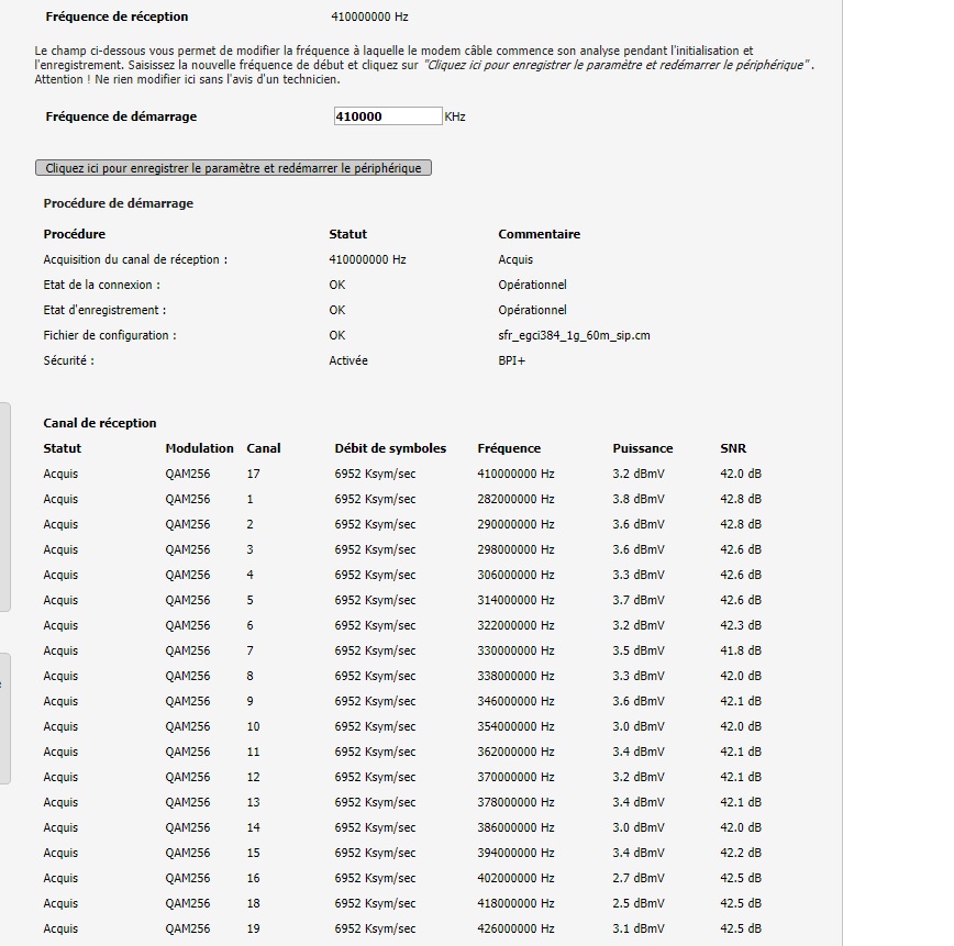

Deuxième point peux-tu poster une copie d'écran de ton tableau de fréquences en faisant apparaître également le nom de ton fichier de configuration ?
Une fois connecté à l'interface d'administration de ta box http://192.168.0.1 se rendre dans Réseau / Paramètres avancés / Fréquences Câble.

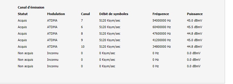

Sinon pour la seconde voici les captures d'écran :
Alors c'est ce qu'un technicien sfr m'a dit, mais bon je devrais avoir 100mb/s min pas 60...
Et c'est surtout les 1Gb/s qui me manque...
Ricouz
Client Top Contributeur
Pour le débit négocié de la carte c'est dans les paramètres réseau et internet tu demandes l'affichage les propriétés réseau (vitesse de connexion)
Ensuite est-ce que tu es sûr d'avoir posté le tableau complet car je pense qu'elles y sont, mais il te manque 5 canaux réceptions (VD) ?
Peux-tu confirmer que tu as bien 24 VD
Sinon les valeurs sont excellentes

Bonjour @Ricouz !
J'ai trouvé le problème, ça venait de mes CPL pourtant annoncé à 1000mb/s alors qu'en faite pas du tout...
Nous sommes dans un nouveau logement possédant des prises RJ45 partout. Donc j'en ai profité pour tout mettre dans l'ordre et finalement ça marche.
Merci de ton aide en tout cas !
Ricouz
Ahhhh tu n'avais pas précisé que tu utilisais des CPL, ça change pas mal de choses.
Les vitesses indiquées avec les CPL sont toujours données pour des conditions particulières que toi tu ne peux par reproduire chez toi, il faut toujours chercher sur le net des tests et les débits réels.
