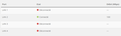

Bonjour,
On vient de me faire l'installation de la fibre avec la BOX 7.
On m'avait annoncé un débit pouvant aller jusqu'à 500Mbit/s. Je suis conscient que celui-ci est rarement atteint mais j'aimerais savoir comme je peux faire pour débloquer mes ports qui sont bridé a 100mbit/s.
Est il possible de débloquer ces ports pour atteindre le 1000Mbit/s avec cette box ?

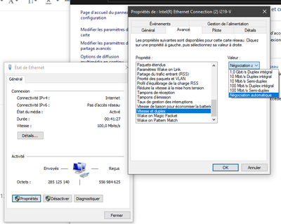

Merci de ta réponse @TagadaTsoinTsoin
Je disais cela par rapport au redémarrage car j'ai lu sur un autre thread que ca avait fonctionné pour une personne.
Du coup je suis bien en câble Cat 7 du coup peut probable que ca vienne de là.
Ensuite en ce qui concerne la carte, je suis branché sur la carte mère qui peut selon les specs aller plus haut que 100Mbt/s (cf photo)

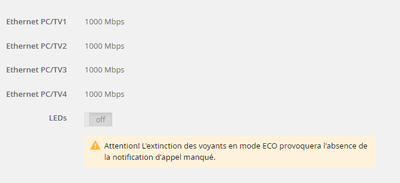

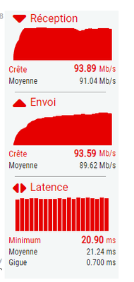

Merci de ta réponse également @Ryry
En wifi je suis encore moins haut de l'ordre de 40Mbt/s
Concernant mes infos sur ma carte ca donne ceci :
Et j'ai bien vérifié le mode ECO est désactivé.

A essayer:
- forcer le gigabit full duplex sur le PC
- un autre câble (on ne sait jamais)

J'ai essayé de forcer en 1Gb/s mais ca coupe toute connexion 😕 même après quelques minutes d'attente.
Je n'ai pas essayé avec un autre câble car même ne wifi je n'ai pas de débit supérieur.
Du coup je suis revenu en automatique.
