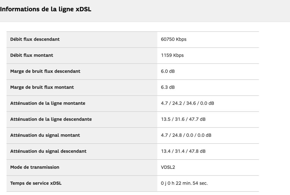

Bonjour à tous,
J'ai une connexion vDSL2. Jusqu'à aujourd'hui j'au eu toujours une débit flux descendant 40000Kbps et débit flux montant 9000Kbps (environ). Aujourd'hui j'ai changé mon ancien prise en T avec un RJ11. Depuis ce changement j'ai :
Débit flux descendantDébit flux montant
| 60750 Kbps |
| 1159 Kbps |
C'est normal ? Je suis content pour mon flux descendant mais déçu pour montant...
Si vous avez des suggestions n'hésitez pas...
Merci beaucoup

Bonjour @NicolasTAP ,
La progression est nette en débit descendant.
C'est en effet curieux pour le débit montant.
La marge de bruit est correcte, ce qui indique qu'il n'y a pas de marge pour améliorer le débit montant.
Avez-vous essayé de redémarrer la box ? Voire de la réinitialiser (sauvegardez vos éventuelles personnalisations avant sinon vous devrez les refaire - DDNS, NAT, WiFi,...)

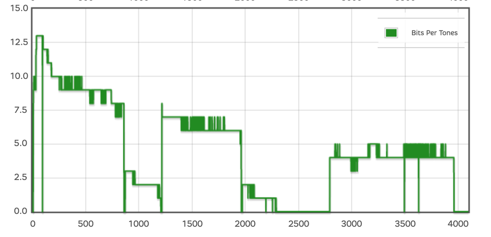

A quoi ressemble le dernier graphique (le vert) ?
--> http://192.168.1.1/state/wan/extra
Je suppose que vous n'avez pas de stats avant la modification de l'installation, ça aurait aidé pour comparer les deux cas.

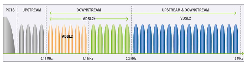

Il y a en effet une anomalie.
Sur votre graphique, en abscisse on a les différentes porteuses qui transportent vos données.
Vous êtes sur un profil VDSL2 qui comprend 4096 porteuses
En ordonnée, on a le nombre de bits transportés par chaque porteuse.
Ci dessus la répartition des porteuses.
Les 512 premières porteuses sont réservées à la voix et à l'ADSL2/2+ (jusqu'à 2,2MHz)
Le VDSL2 hérite des porteuses entre la 513 et la 4096. (jusqu'à 17 MHz pour votre profil VDSL2)
Elles sont réparties entre le flux montant et le flux descendant
Hélas, je ne sais pas comment se fait cette répartition
Votre courbe devrait descendre par petits paliers.
Là vous avez deux gros "trous" qui visiblement correspondent au flux montant (entre les porteuses 800 et 1250 puis entre les porteuses 2000 à 2800 approximativement)
Je ne vois pas ce qui peut engendrer ce phénomène, mais je ne suis pas un spécialiste des télécommunications.
Avez-vous une prise DTI/Test à l'arrivée de votre ligne Orange ?
Si oui, branchez la box directement dessus avec le câble fourni par SFR et voyez si le débit up s'améliore.
S'il y a franche amélioration, il y a quelque chose dans votre desserte interne qui gène certaines porteuses.
Si ça ne change rien, la perturbation n'est pas chez vous.

Bonsoir @NicolasTAP ,
Merci pour le retour, ça valait le coup de se creuser la tête.
La courbe verte a quelle tête maintenant ?
