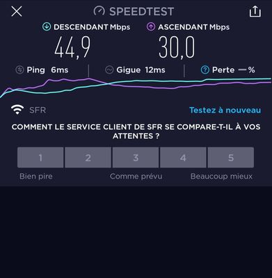

Bonjour,
Depuis hier j'ai la fibre sfr (sfr fibre power 1Gig), mais mon débit ne dépasse pas 50mbps en wifi et filliaire 90mbps max sur ma tv.
Je suis a 2.4ghz je pense sur ma box nb6 en wifi.
C'est pas énorme je trouve car en adsl j'étais pas loin de ces performances..
Merci de vos récompenses 🙂

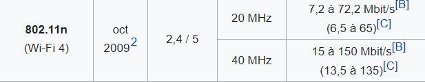

La box NB6/NB6v possède effectivement un WiFi 2,4GHz.
Elle est compatible avec les normes b/g/n mais ne l'est pas avec les normes ac (WiFi5) ou ax (WiFi6) plus récentes.
Pour améliorer votre débit WiFi, vous devez:
- soit changer de box pour un modèle plus récent (NB6vac ou la nouvelle Box8 qui sont compatibles WiFi 5GHz)
- soit installer un point d'accès WiFi performant qui remplacera le WiFi de la box
Le WiFi n a un débit théorique maxi de 150Mb/s
Pour cela il faut activer les canaux de 40MHz de largeur.
Il faut aussi savoir que le débit réel est, au mieux de 50% du débit théorique soit 75Mb/s et que ce débit décroit (très) rapidement en fonction des conditions environnantes (distance, obstacles, composition des matériaux, vitre, miroir, autres box aux environs, etc.)
--> https://fr.wikipedia.org/wiki/IEEE_802.11n
Encore un peu d'informations
--> https://www.frandroid.com/comment-faire/241426_les-differentes-normes-wi-fi-802-11abgnac-quelles-dif...
Extrait
Comme on peut le voir dans le tableau ci-dessus, il existe énormément de débits théoriques différents. Avant d’entrer davantage dans les détails, il faut noter que le débit relevé en pratique est largement inférieur au débit théorique maximal. Cela est dû au fonctionnement du protocole 802.11. De plus, le débit est fortement dépendant de la distance entre les appareils, mais également des obstacles (comme les murs) qui se dressent sur le passage. Dans le meilleur des cas, il faut compter sur un débit pratique environ deux fois inférieur au débit théorique. Et dans le pire des cas (murs, interférences), le débit peut littéralement s’effondrer jusqu’à une perte de signal.

Bonjour,
Merci pour ta réponse, la tv oui c'est limité..dans la configuration ipv4 c'est écrit LAN 2 (ma connexion tv) limité a 100mb/s.
En LAN 3 c'est mon décodeur sfr en 1Gbit.
Ma tv c'est un LG 50UH635V et la box NB6V.
Mais 44mb/s en fibre(wifi) c'est peut je trouve. Mon frère qui est chez sfr tourne a 300mb/s en wifi 5Ghz moi 2,4Ghz.. Sa fais une grande différence..
