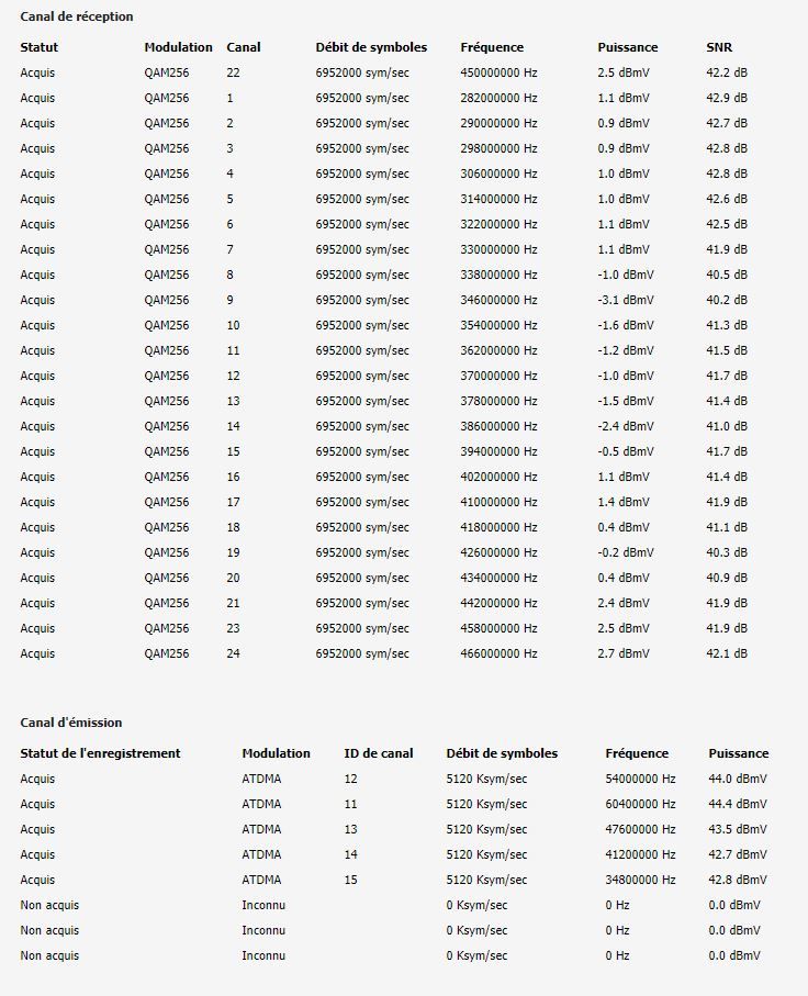

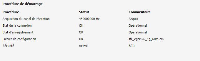

Si c'est bien une box THD (fibre à terminaison coaxiale), peux-tu mettre une copie d'écran de ton tableau de fréquence en faisant également apparaître le nom du fichier de configuration.
Une fois connecté à l'interface d'administration de ta box http://192.168.0.1 se rendre dans Réseau / Paramètres avancés / Fréquences Câble.
Si c'est une box 8, une fois connecté à l'interface d'administration de ta box http://192.168.1.1 se rendre dans Services / Frequencies

Hello merci pour ta réponse
ci après les captures

Bonjour
Au niveau des valeurs du tableau de fréquences, c'est correct, rien de particulier, juste un petit peu de variation au niveau de la puissance des canaux réceptions mais rien de grave, ce n'est pas cela qui explique tes problèmes de débit.
Tu as le fichier de configuration pour une connexion à 1Gb/s -60 Mbs, donc tu es loin du débit max auquel tu peux prétendre.
