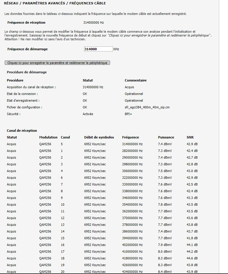

Bonsoir, j'ai depuis peu une très nette baisse de mon débit, comme le signal le titre, j'étais avant autour de 40mb/s en téléchargement et me voilà à a peine 12...
je suis en fibre coaxiale avec box 4k et branché en ethernet... je viens demander de l'aide en esperant trouver la source du problème.

Bonsoir
Peux-tu mettre une copie d'écran du tableau de fréquences en faisant également apparaitre le nom du fichier de configuration.
Une fois connecté à l'interface d'administration de ta box http://192.168.0.1 se rendre dans Réseau / Paramètres avancés / Fréquences Câble.
tests réalisés cablé sans le wifi

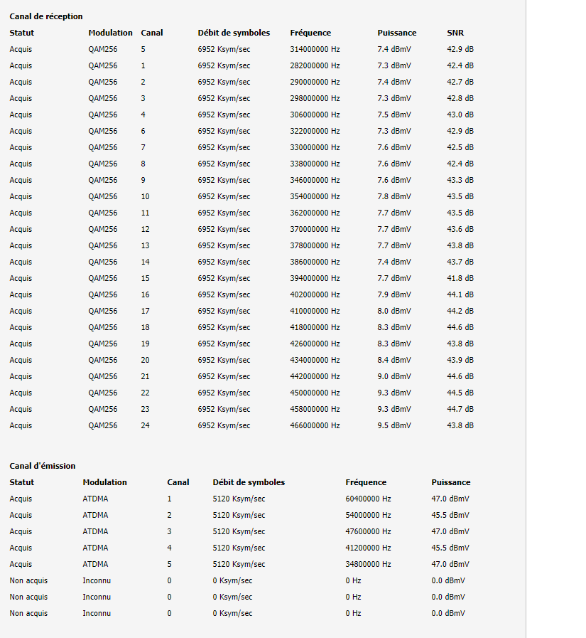

Rien de particulier dans le tableau de fréquences.
Tu t'est toujours contenté de 40 Mb/s alors que tu as un abonnement pour du 400 Mb/s ?
