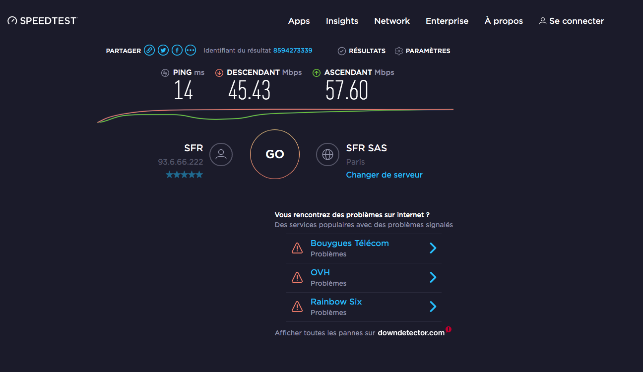

et voici

et le test de débit
Cdlt

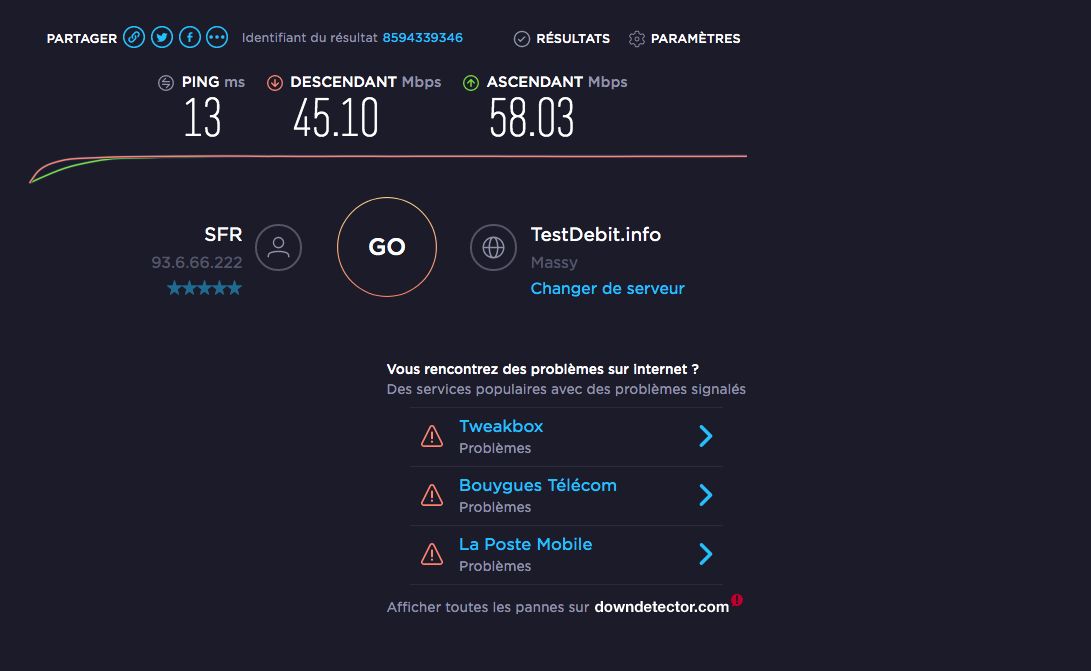

Déja débrancher la box eletriquement puis inversé les cables coaxial et rj45 puis rebranché le tout , et meme brancher la box en coaxial direct sur le cable qui sort du mur sans passer par le petit boitier a visser
Massy :
