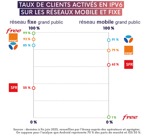

- si tu es sûr que ta connexion mobile est toujours en IPv6 ça ira
(un doute de ma part : comme tu l'as vu plus haut, aucun des 4 opérateurs n'est à 100% d'IPv6 sur les mobiles, et je ne sais pas du tout si le fait "d'être en IPv6" dépend de la connexion actuelle, et de l'antenne par exemple (donc fluctuant au fil des lieux du client)... ou dépend de la ligne et du contrat du client (donc constant, comme pour les box fixes) => @TagadaTsoinTsoin , sais-tu sur ce point ? - si tu es sur le wifi d'un proche, d'un hôtel, d'un lieu public : là ce sera la roulette russe

En effet, comme dit plus haut, si ton point d'accès à ta caméra est toujours capable de t'offrir de l'IPv6 alors n'avoir qu'une ouverture IPv6 sur le monde internet du côté de ta caméra est suffisant.
Et aussi :

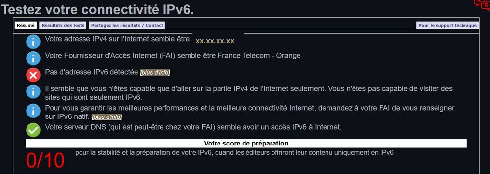

Il est possible de tester facilement sa connectivité à l'endroit où l'on est
Exemple chez moi, pas d'IPv6 (normal, j'ai désactivé IPv6 ne connaissant pas suffisamment le sujet)
Il est bien précisé que je ne peux pas visiter des sites en IPv6 only. Résultat 0/10 en connectivité IPv6
