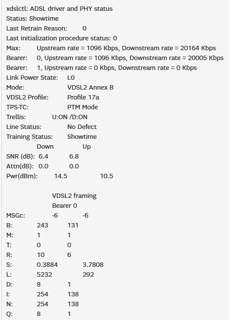

Bonjour à tous,
Je viens ici chercher des pistes pour résoudre un problème de débit, que je trouve très faible par rapport à ce que j'attendais.
Je suis en VDSL2, sur une box NB6V2-FXC-r0, je suis à 486m de mon NRA (pour le détail du type de câble : 4 mm sur 386 m et du 6 mm sur 100 m ) et je plafonne à un débit descendant entre 19500 et 20000 Kbps et un débit montant entre 1000 et 1100 Kbps, alors que compte tenu des caractéristiques d'éloignement de ma ligne, je pensais être entre 50 et 80 Mbps en descendant...
J'ai regardé si il y avait des condensateurs dans mon installation, des branches mortes, il n'y a rien de tout cela, j'ai même branché directement la prise de la box sur l'arrivée de ma ligne FT et cela n'a rien changé.
Le support technique m'a gentiment dit que 19-20Mbps, c'était déjà pas mal, et qu'ils ne feraient rien de plus pour moi...
Savez-vous ce que je pourrais faire d'autre pour trouver la cause de ce problème ? Je trouve cela vraiment bizarre, ci-dessous quelques infos supplémentaires si certains ont rencontré le même problème ou ont des idées...
En vous remerciant !

Bonjour,

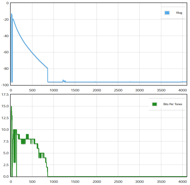

Effectivement il y a un vilain souci sur votre ligne.
Vous êtes sur un profil VDSL17MHz mais à partir d'environ 3MHz plus rien ne passe (et c'est même brutal), ce qui limite drastiquement votre débit.
Les premières fréquences porteuses qui transportent l'upload semblent correctes.
Mais dès qu'on regarde les fréquences porteuses qui transportent le download on voit qu'elles ne transportent que 10 bits par porteuses au lieu des 15 bits par porteuse qu'une ligne comme la votre devrait atteindre facilement.
Essayez de trouver sur internet des sites d'éligibilité qui font des estimations de débit (OVH, ariase, degrouptest,...)
Les résultats devraient être assez homogènes.
Si votre débit réel est inférieur au tiers des estimations, poussez une gueulante sur l'assistance SFR... sinon passez chez Orange/Sosh qui devrait régler le problème...
