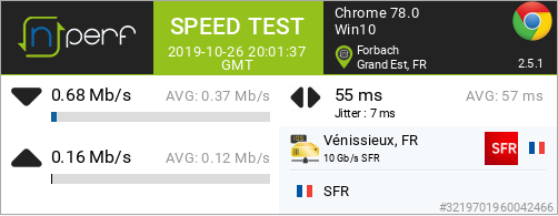

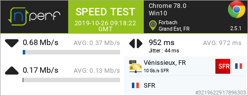

Box réinitialisée plusieurs fois, câbles branchés débranchés maintes fois. Reset, parametrages par défaut... Rien n'y fait le débit internet montant descendant est très très faible.

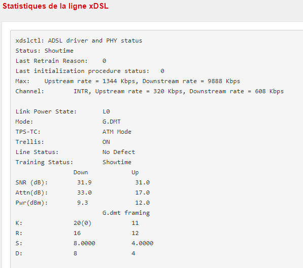

26/10/2019 14h05
Voici mes résultats adsl:
xdslctl: ADSL driver and PHY status
Status: Showtime
Last Retrain Reason: 0
Last initialization procedure status: 0
Max: Upstream rate = 1344 Kbps, Downstream rate = 9888 Kbps
Channel: INTR, Upstream rate = 320 Kbps, Downstream rate = 608 Kbps
Link Power State: L0
Mode: G.DMT
TPS-TC: ATM Mode
Trellis: ON
Line Status: No Defect
Training Status: Showtime
Down Up
SNR (dB): 31.9 31.0
Attn(dB): 33.0 17.0
Pwr(dBm): 9.3 12.0
G.dmt framing
K: 20(0) 11
R: 16 12
S: 8.0000 4.0000
😧 8 4
Counters
Bearer 0
SF: 484742 484680
SFErr: 0 0
RS: 4120310 8239560
RSCorr: 896 0
RSUnCorr: 0 0
Bearer 0
HEC: 0 0
OCD: 0 0
LCD: 0 0
Total Cells: 11816661 0
Data Cells: 10327524 0
Drop Cells: 0
Bit Errors: 0 0
ES: 0 0
SES: 0 0
UAS: 14 14
AS: 8240
Bearer 0
INP: 2.50 1.50
INPRein: 0.00 0.00
delay: 16 4
PER: 0.00 0.00
OR: 32.00 32.00
AgR: 637.50 350.63
Bitswap: 0/0 0/0
Total time = 2 hours 17 min 34 sec
FEC: 896 0
CRC: 0 0
ES: 0 0
SES: 0 0
UAS: 14 14
LOS: 0 0
LOF: 0 0
LOM: 0 0
Latest 15 minutes time = 2 min 34 sec
FEC: 26 0
CRC: 0 0
ES: 0 0
SES: 0 0
UAS: 0 0
LOS: 0 0
LOF: 0 0
LOM: 0 0
Previous 15 minutes time = 15 min 0 sec
FEC: 42 0
CRC: 0 0
ES: 0 0
SES: 0 0
UAS: 0 0
LOS: 0 0
LOF: 0 0
LOM: 0 0
Latest 1 day time = 2 hours 17 min 34 sec
FEC: 896 0
CRC: 0 0
ES: 0 0
SES: 0 0
UAS: 14 14
LOS: 0 0
LOF: 0 0
LOM: 0 0
Previous 1 day time = 0 sec
FEC: 0 0
CRC: 0 0
ES: 0 0
SES: 0 0
UAS: 0 0
LOS: 0 0
LOF: 0 0
LOM: 0 0
Since Link time = 2 hours 17 min 19 sec
FEC: 896 0
CRC: 0 0
ES: 0 0
SES: 0 0
UAS: 0 0
LOS: 0 0
LOF: 0 0
LOM: 0 0

26/10/2019 15h07
Bonjour,
Vous semblez être sur le profil ADSL minimum.
Essayez de changer votre profil internet dans votre espace client.
--> https://assistance.sfr.fr/internet-tel-fixe/box-nb6/configurer-profil-usage-internet.html
Si ça ne donne rien, il vous reste à contacter l'assistance SFR

26/10/2019 15h18
J'étais sur le profil par défaut "équilibré". J'ai choisi pour les tests le mode "téléchargement". Je vais patienter jusqu'à l'activation de ce mode en espérant que cela règle mon problème de débit.
- Marquer comme nouveau
- Ajouter aux favoris
- S'abonner à ce post
- Imprimer
- Signaler
26/10/2019 22h10
Malheuresement le changement de profil n'a rien changé au débit:
J'ai déja tenter de contacter l'assistance, pour l'instant sans succès

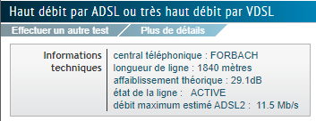

Salut, je suis le même cas que toi avec des debits catastrophique depuis ma souscription en aout.
Alors que précédement j'ai toujours eu un débit autour de 15MB/S (Bouygues et même SFR il y a 2 ans) aujourd'hui c'est la catastrophe.
Au bout de 30 appels, ils m'ont passé mon profil sur du 8MB/S... mais comme la connexion n'est pas stable, replay ou netflix... Adieu !!!
Et je ne suis pas au bout du monde... Ils abusent car avec du 8MB/S pour eux ça fonctionne donc ils s'en foute completement si je ne peux pas regarder de streaming ou autre et qu'avant en 15MB/S ça fonctionnait... ![]()

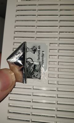

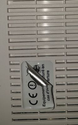

Et quand tu leur demande de changer la box car elle te semble largement reconditionnée, "non monsieur, vous avez une box neuve"...
Là aussi ils doivent avoir raison !! ![]()
