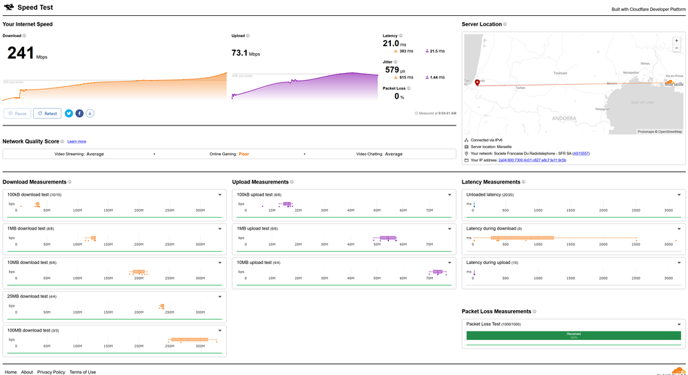

Bon, petit update : nouvelle box, et c'est la catastrophe : les débits s'effondrent... Débit v4 filaire 10G.PNG
Je n'ai absolument rien changé d'autre et le wifi continue à être à 1Gb/s symétrique. Je ne comprends plus rien à cette histoire. Si ce n'est pas la box ni le hardware, c'est peut-être software ?
Je suis perdu
