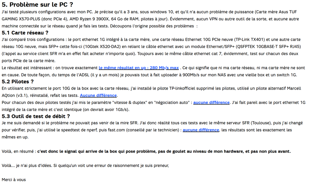

3. Problème entre la box et le PC ?
Le module SFR Box 8X optionnel est branché et reconnu par la box (point vert dans l'interface), relié à un câble Ethernet cat7 tout neuf très court (0,8m). J'ai testé plein câbles cat 6E de longueurs différentes : mêmes résultats, donc aucun problème de câble (la cat 7 est donc overkill, ce qui est attendu). Le seul problème pourrait être le module SFP/ethernet de SFR, mais ce serait bizarre comme panne, non ? Et pourquoi ça affecterait aussi les ports 1G ?

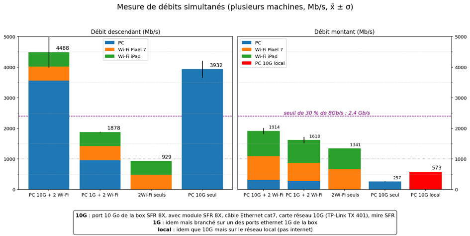

4. Problème sur la box ?
On sait, avec le test de wifi, que la box est capable de sortir au moins 900 Mb/s en up. J'ai essayé de vérifier 2 choses : est-ce qu'elle a un "bridage en sortie" ? et est-ce que débit vers internet est comparable avec celui sur le réseau local ? Pour cela, j'ai fait 2 tests :
- tests de débit simultanés vers internet (mire SFR) avec les 3 machines en même temps : 2 en Wifi et une en filaire, soit sur le port 10G, soit sur un des ports 1G de la box (pour vérifier).
- mesure de débit en up sur le réseau local en échangeant des fichiers de 10 Go entre les machines (en filaire ou en wifi, plusieurs machines, plusieurs répétitions, j'ai tout testé, toujours les mêmes résultats).
Voilà les résultats :
J'en retiens plusieurs choses :
- en down, SFR tient parfaitement ses promesses puisque la box peut télécharger un bon Gb/s en wifi sur deux machines, et jusqu'à 5,1 Gb/s avec les trois machines en même temps. On voit aussi que le port Ethernet 1G télécharge bien au max 1G. Aucun problème.
- en up, la box peut sortir jusqu'à 1,8Gb/s avec les trois machines. C'est assez épatant. On est clairement en dessous du 2,4Gb/s, je n'ai pas d'autre machine pour charger davantage la bande passante pour vérifier, mais on est bien à environ 1Gb/s par machine comme dans la doc commerciale SFR. C'est très bien. En revanche, en filaire, que ce soit sur le port 10G ou sur un port 1G de la box, on toujours les mêmes malheureux 280 Mb/s (en bleu). C'est bien notre problème.
On notera qu'en wifi pur, on a une meilleure performance en UP (1341Mb/s) qu'en down (929Mbb/s) ce qui est contre-intuitif dans ce contexte (mais pourquoi pas).
- en local (rouge), on arrive péniblement à 573 Mb/s, ce qui est intéressant : c'est deux fois plus que le up sur internet (donc les 270 Mb/s ne sont pas une limite sur ce port), mais ça reste bas (mais ça pourrait s'expliquer par des limitations de smb, de mon adaptateur Ethernet/USB-C). Je n'ai aucune idée de comment interpréter cette info mais ça a l'air intéressant.

Hello @kdvdc
En effet, tout cela est troublant.
Tout ce que je peux dire c'est que certains autres clients s'approchent nettement plus des 8 Gbit/s, par exemple https://www.speedtest.net/result/c/4ab9c237-2c3c-4bca-bc72-4412b4133256.png
Dans la mesure où ça affecte aussi les ports 1 Gbit/s, ça t'ouvre une piste de test :
- as-tu l'opportunité de tester avec un autre ordinateur (famille, proche, collègue de travail) en Ethernet, même simple gigabit
- pour voir si l'upload reste aussi bas même avec un tout autre matériel ?
Tu parles aussi de différents sites de tests qui semblent cohérent entre eux. Cependant tant qu'à faire je te glisse celui que je préfère
- Obtiens-tu les mêmes résultats aussi sur http://speedtest.net ?
- En choisissant différentes ville pour croiser les résultats aussi (Massy était très réputé pour sa vitesse à un moment).
À+

Bonjour @kdvdc
Le problème peut probablement venir de la box ou du module, pas de votre matériel ou du réseau en général.
Parfois, c'est un problème de compatibilité entre la box 8X (qui attend une fibre XGS PON 10 Gb/s) et un raccordement qui n’est pas vraiment en 10 Gb/s ou d’un module SFP+ qui pose problème.
Il y a aussi parfois un souci de négociation entre la carte réseau 10G du PC et la box, où forcer une vitesse un peu plus basse (par exemple 2,5 Gb/s) peut améliorer les choses. Sinon, un reset de la box, vérifier les pilotes et demander à l'assistance de contrôler la ligne et éventuellement remplacer le module SFP+ peuvent aider.
- Marquer comme nouveau
- Ajouter aux favoris
- S'abonner à ce post
- Imprimer
- Signaler
Bonjour @RaphLv
Non, comme l'a expliqué plusieurs fois @BellevilleHill (officiel SFR) la Box 8X ne peut "matériellement et techniquement" que fonctionner sur une fibre qui est vraiment en mode XGS-Pon.
Après, que la fibre ait un problème (pliée, mauvaise soudure quelque part, etc. etc.) qui fasse qu'elle n'assure pas ses 10 Gbit/s prévus est parfaitement possible, mais ce n'est pas un problème de compatibilité... mais de qualité... car elle est est forcément connectée sur le type de fibre qu'elle attend, sinon elle ne fonctionnerait pas du tout.
En effet, c'est véritablement une piste à vérifier en général...
Si ce n'est qu'ici, @kdvdc constate une valeur de débit faiblarde (et inchangée) y compris en se branchant volontairement en 1 Gbit/s.
À+
