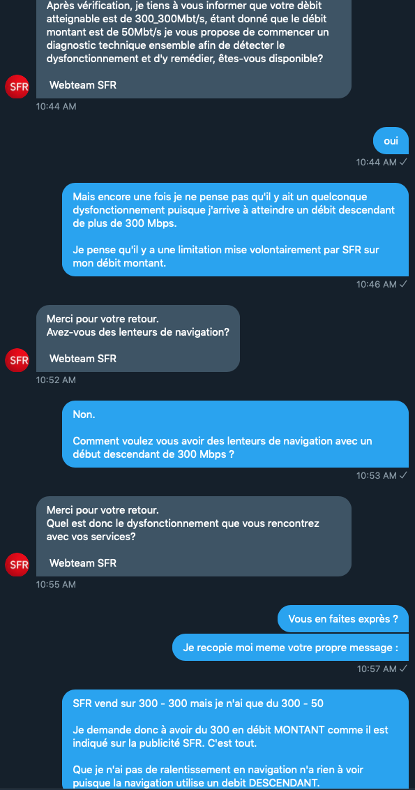

Ah ben ce matin, au bout d'environ 1 heure, le "conseiller" en était à me demander si mon problème était d'avoir des ralentissements dans ma navigation web .... donc je crains qu'on ne soit très très loin de pouvoir faire comprendre quoi que ce soit à qui que ce soit. J'ai ben tenté de lui expliquer qu'observer un déficit de débit montant actuellement à 50 Mbps avait peu de chances de se détecter en navigant sur le web, mais il en a conclu que comme je n'avais pas de soucis de navigation web, alors cela n'était pas de son ressort.
A priori il aurait "fait remonter" et je devrais être contacté par un "technicien", une sorte de "on vous rappellera" je pense.
Ce qui est affolant est qu'il suffit de vérifier ce que tu appelles mon "profil", c'est à dire le paramétrage de ma ligne ... ce qui doit prendre quelques secondes, d'autant qu'il a bien vu la souscription à mon offre 300-300.
