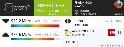

Bonjour,
Abonné SFR Fibre depuis le 3 Juin avec une offre 300 Mbps descendant - 300 Mbps montant avec des installations toutes neuves (je dois être un des premiers du quartier à avoir la fibre), j'ai un débit descandant toujours à plus de 300 Mbps mais fluctuant entre quasiment 1 Gbps et 300 Mbps) et un débit descendant très stable mais à 50 Mbps au lieu des 300 Mbps promis.
Je m'étais dit que j'attendrais un peu avant de prendre l'option "boost internet" , mais je suis refroidis par le débit montant qui est très loin de celui promis, visiblement volontairement bridé par SFR, la chose n'étant assurément pas due à un problème d'installation de mon matériel.
Quelqu'un est-il dans la même situation ?
Un conseiller pourrait-il m'expliquer la raison de ce bridage du débit montant ?

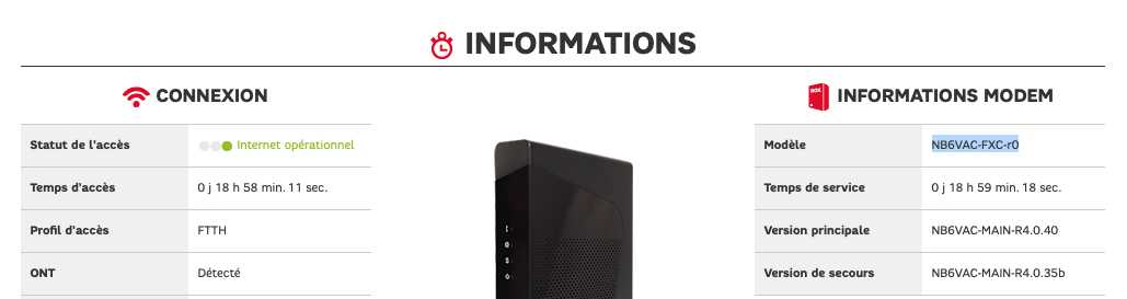

Bonjour,
D'après le message initial (offre 300/300) ce devrait forcément l'offre SFR FIBRE avec la BOX PLUS.
Cependant on ne compte plus les abonnés qui pensent avoir souscrit aux offres du cas 1 ci-dessous mais qui en fait ont soucrit au cas 2 (car souvent une seule des 2 technologies est éligible à leur domicile) :
Du coup, @fow , peux-tu nous confirmer ton modèle de box ?
(Pour cela, se référer aux noms officiels sous les photos visibles ICI, d'où tu pourras cliquer sur les descriptifs et voir des photos plus grand format)
En complément, peux-tu nous dire si tu peux accéder à la page de configuration de ta box par http://192.168.0.1 ou plutôt par http://192.168.1.1

Non, non , il s'agit d'une offre FTTH.
Précisément, la box est une NB6VAC-FXC-r0 et mon profil d'acces est "FTTH" comme l'indique la copie de l'écran d'acceuil du serveur http de la box elle meme.
