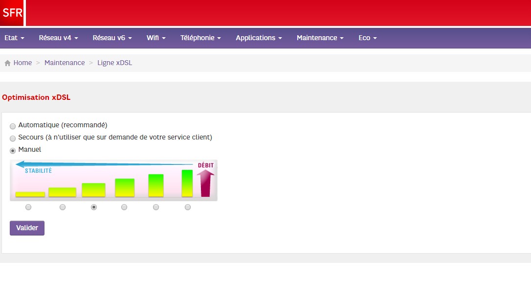

Malheureusement, depuis son démmarage, la connection s'arrete parfois de manière ponctuelle, sans raison apparente (l'un des voyants de la box devient rouge).
Après plusieurs recherches, je n'ai trouvé aucune information concluente me permettant de résoudre ce problème (que je n'avais pas avec orange).
Je précise également que je suis en xDSL et que mes appareils sont tous branchés en IPv4.
La seule solution que j'ai trouvé consisterai à tester différents modes "d'optimisation xDSL" mais, après de nombreux tests et de nombreuses coupures, le fait de changer de mode n'affecte pas les coupures d'internet.
Je vous joint également les statistiques de ma ligne et j'éspère que vous pourrez m'aider 😛
