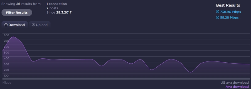

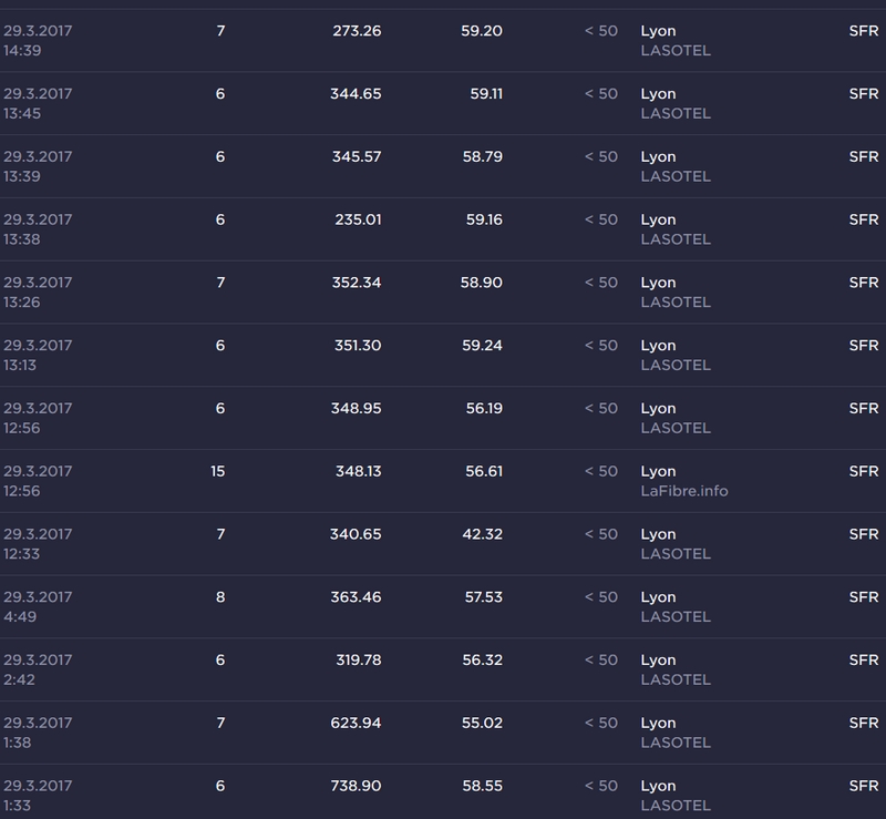

J'ai réalisé des speedtest de l'installation à maintenant, et voilà ce que ça donne :
Bref le débit n'est pas du tout constant, et surtout très en-deça de la prestation payée.

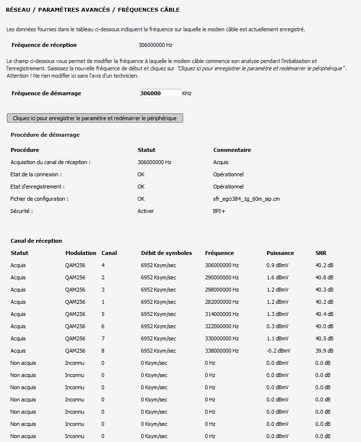

Pour le tableau, si c'est bien ça :

Aie, pas cool du tout, tu n'as que 8 VD pour du 1Gb/s il faut 24 VD.
D'ailleurs tes tests le montre, 8*50mb/s = 400 mb/s partagés par les abonnés de ta poche.
Tu as le bon fichier de configuration, c'est déjà ça, mais il manque la partie basse de l'écran, on ne voit pas les VR qui sont importantes également.

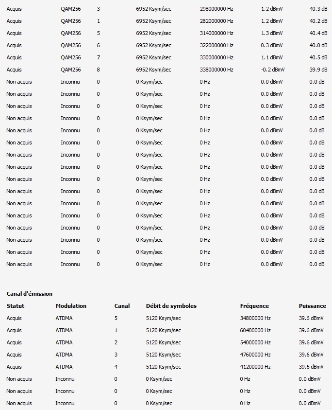

Je mets le reste pour l'upload au cas où :

Non concernant la ligne je n'y crois pas, sauf si ton secteur vient de passer au gigabit, là effectivement il y a peut-être encore des instabilités.
Sinon c'est tous les abonnés de la poche qui doivent avoir le même problème.
Sinon les valeurs sont bonnes, il te manque juste 16 VD.
Il faut peut-être tenter le reset par le trou à l'arrière de la box (reset de la partie modem) qui ne touche pas la partie télé.
Il est possible que cela soit lié à la fréquence de démarrage
