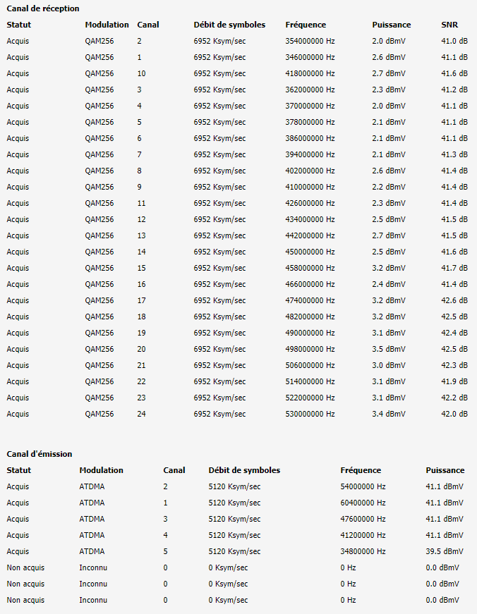

Je viens de passer en boutique SFR purqu'ils me fournisse un nouveau câble coaxial, histoire de tester le câble avant de faire venir un technicien. J'ai branché le nouveau câble et redémarré la box, et j'ai maintenant tous les canaux en réception.
Je suis maintenant à un débit de 755mbps qui est excellent. J'imagine qu'avec une fibre terminaison coaxiale, il n'est pas possible d'atteindre les 1Gbps annoncés ?
De plus, bien que j'ai tous les canaux acquis en réception, ça n'est pas le cas en émission (il en manque 3). Ça n'est pas dramatique, mais est-ce corrigible, ou est-ce normal ?

Le problème venait peut-être du câble, à vérifier sur la durée.
Concernant les VR (Canaux émissions), tu les as bien tous, il n'en manque pas, en général c'est maximum 5 canaux émissions.
En docsis 3.0 la bande passante en émission est plus faible que la bande passante en réception, ce qui changera lorsque on passera en docsis 3.1, donc pas besoin d'autant de canaux.
Concernant le maximum pouvant être atteint normalement dans d'excellentes conditions et si tout est bien dimensionné au niveau infrastructure on peut monter jusqu'à 949 Mb/s (à la louche) en débit utile, sachant que les 1Gb/s annoncé est un débit brut..
Les valeurs du tableau sont très bonnes, on peut dire presque parfaites.
