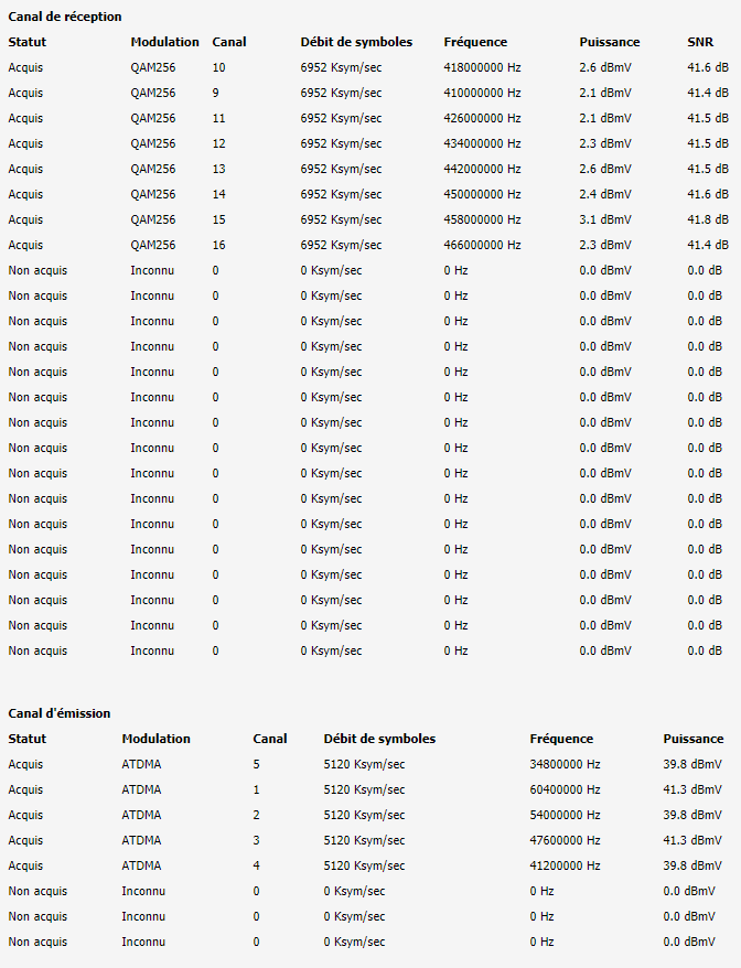

Je met déjà une capture du tableau de fréquence, je suis à 331mbps en ce moment d'après SpeedTest.
Pour le coup je ne sais absolument pas lire et comprendre ce tableau mais je vois qu'il y a pas mal de ligne pour lesquelles le statut marqué comme "non acquis" Je ne sais pas si c'est normal.
Pour la capture à 750mbps, je vais tenter de bouger un peu mon câble tout à l'heure pour atteindre ce débit, mais pas évident de trouver la position qui convient. J'ai du m'y reprendre pas mal de fois hier pour réussir.

Effectivement c'est ce que je craignais.
Les valeurs du tableau de fréquences sont excellentes, mais il te manque 16 VD (Canaux réceptions), cela explique que tu n'as que 300 mb/s.
Pour le 1 Gb/s il te faut 24 VD, il y a surement un problème sur cette prise, peut-être un faux contact.
As-tu essayé sur le connecteur du haut ?

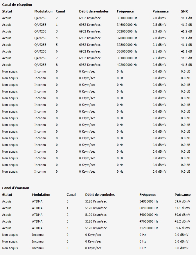

Je viens de tenter de brancher le câble coaxial sur la seconde prise (celle du haut) et de redémarrer la box et pas d'amélioration. Je suis à 348mbps sur SpeedTest et voila le tableau de fréquences :
La mauvaise installation semble se confirmer, non ?

Oui ça y ressemble, les valeurs sont très bonnes mais il manque 16 VD donc un calcul à la louche donne 8 * 50 = 400 mb/s  grand maximum ce que confirment tes tests.
Si tu arrives à récupérer les VD qui manquent en bougeant la prise, soit il y a un problème au minimum au niveau de la prise, soit au niveau du coaxial.
Lorsque tu fais les tests pour vérifier si tu approches du gigabit, si tu n'as pas les 24 VD ce n'est même pas la peine de les faire.
