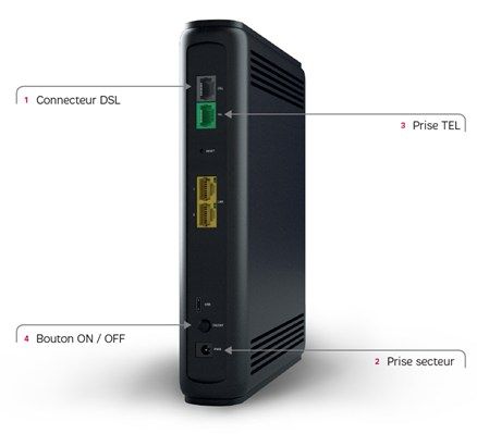

Bonjour, je viens de recevoir une box 8 en remplacement de ma NB6 qui vieillissait. Mais je n'arrive pas à la connecter correctement (ou alors la box est défectueuse). J'ai pourtant reproduit les connexions de l'ancienne box (que je viens de replacer et qui re-fonctionne sans souci, ce qui me permet de vous écrire)
Je suis connecté directement sur la sortie test du DTI (je sais c'est mal, mais ça a toujours marché comme ça) avec une prise RJ11 qui (grace à un cable fourni par sfr), se transforme en RJ45 (avec dérivation pour le téléphone) et se connecte à l'entrée 'DSL' de la box. (j'ai ensuite des cables RJ45 qui partent des différentes sorties dans la maison)
Quand je reproduit ce shéma sur la nouvelle box, tout fonctionne (wifi, connexion éthernet avec l'ordi) mais la box n'est pas connectée à internet. Des idées ?
Merci d'avance

Vous pouvez prendre le fil du téléphone (s'il est détachable) pour amener l'xDSL dans la box.
Un bon vieux câble RJ11/RJ11 est parfait (le truc à 2 balles chez Leclerc), mais en principe SFR vous en a livré un.
Quoique, avec des changements de modèle de box j'ai déjà vu des kits incomplets, et l'assistance vous dit "pas, grave reprenez les câbles de l'ancienne box"... sauf que ça ne marche pas à tous les coups.
Evitez les câbles Ethernet.
Vous risquez de tomber sur un câble "croisé" qui, même s'il rentre dans les connecteurs, ne fonctionnera pas.
Un câble "droit" devrait fonctionner.
En dégroupage total (téléphone branché directement dans la box) les filtres ADSL sont inutiles.
C'est la même chose avec le filtre-maître il est inutile en dégroupage total, mais j'en parle car il est souvent déjà installé derrière le DTI (ou il fait partie du DTI)
Le port TEST est le chemin le plus court entre la ligne Orange et votre box (il est là pour ça)
Attention, un filtre-maître possède un port "Modem" ou "Ligne", c'est sur celui là qu'il faut brancher la box.

Je vous remercie tous pour votre aide. Mon installation est de nouveau fonctionnelle.
J'aurais donc appris :
- Que les cablages NB6 et box 8 n'ont rien à voir.
- Que j'ai un filtre maitre caché derrière mon boitier DTI.
- Qu'avec un fil téléphonique standard (RJ11/RJ11) on connecte simplement la sortie DSL du filtre à l'entrée DSL de la box (cable éthernet superflu)
- Que mon filtre maitre, est tout pourri
- Qu'à défaut, et même si c'est LE MAL, se brancher en direct depuis la prise test du DTI ça fonctionne très bien.
Encore merci à tous

Bonjour @emmanuelal01 et @Ryry ,
Effectivement le câblage de la Box 8 et de la NB6 sont différents.
La NB6 utilise un seul connecteur pour faire entrer l'xDSL et sortir le téléphone.
L'utilisation des broches était totalement "exotique".
Sur la Box8 chaque fonction a son propre connecteur (comme l'immense majorité des boxes) avec un brochage standard.
Il faut donc mettre un câble tout simple (fourni en principe avec le Box8) entre la sortie Modem du filtre-maître (ou au pire la sortie TEST du DTI) et l'entrée grise de la box.
Pour le téléphone il faut un autre câble tout simple (celui du téléphone) entre la sortie téléphone verte de la box et le téléphone.
Voir la page d'aide de SFR https://assistance.sfr.fr/internet-tel-fixe/box-8/brancher-box-8-sfr.html
Bien choisir "Je bénéficie de l'ADSL SFR"

Merci pour votre aide.
En fait, je suis pas un forcené de la prise test, c'est juste que je n'ai pas de filtre maître.
Ok je comprends mieux. Je vais me connecter avec le matériel de la box 8.
Je n'ai qu'un filtre ADSL (a poser sur une prise téléphonique en T, ce que je n'ai nulle part...) et un câble RJ11 noir que je vais donc relier de ma prise test DTI à la prise DSL de la box.
Il me semble que j'ai déjà tenté mais je vais refaire et je vous tiens au courant.

Alors l'enquête progresse :
Il semble qu'il y a un filtre ADSL derrière le DTI. [EDIT: mais ses ports sont pourris, tout bouge les connexions sont mauvaises]
[edit: j'ai fini par réussir à me connecter : via cable Ethernet depuis la sortie test vers l'entrée DSL de la box, est-ce qu'un cable rj11 ne pourrait pas suffire ?]
Mais je ne parviens à me connecter à internet d'aucune façon avec la nouvelle box, ni depuis la sortie test du DTI ni depuis la sortie ADSL du filtre), ni avec un de mes cables éthernet, ni avec le cable noir RJ11 fourni avec la box.
Quel cable je suis censé utiliser précisément pour relier le filtre maitre à la box 8 ? Est-ce que ce n'est pas censé marcher de toute manière depuis la prise test du DTI ?
Merci d'avance de votre aide.

Si, quoique déconseillé dans l'idéal, techniquement avec le bon câble c'est censé marcher à partir de la sortie test du DTI.
Espérons que tu n'as pas grillé ou court-circuité quelque chose dans les prises de ta box 8 en y branchant un cordon câblé différemment...?

Ok merci (en fait, j'en suis sûr maintenant le port de sortie DSL du filtre maitre est défectueux, les fils ne sont pas fixés dans le port, des fois ça touche et des fois ça touche pas, c'est n'importe quoi, je crois que je suis bon pour racheter un boitier DTI filtre maitre)
Ne reste plus qu'à comprendre quel est le "bon cable" 😄
