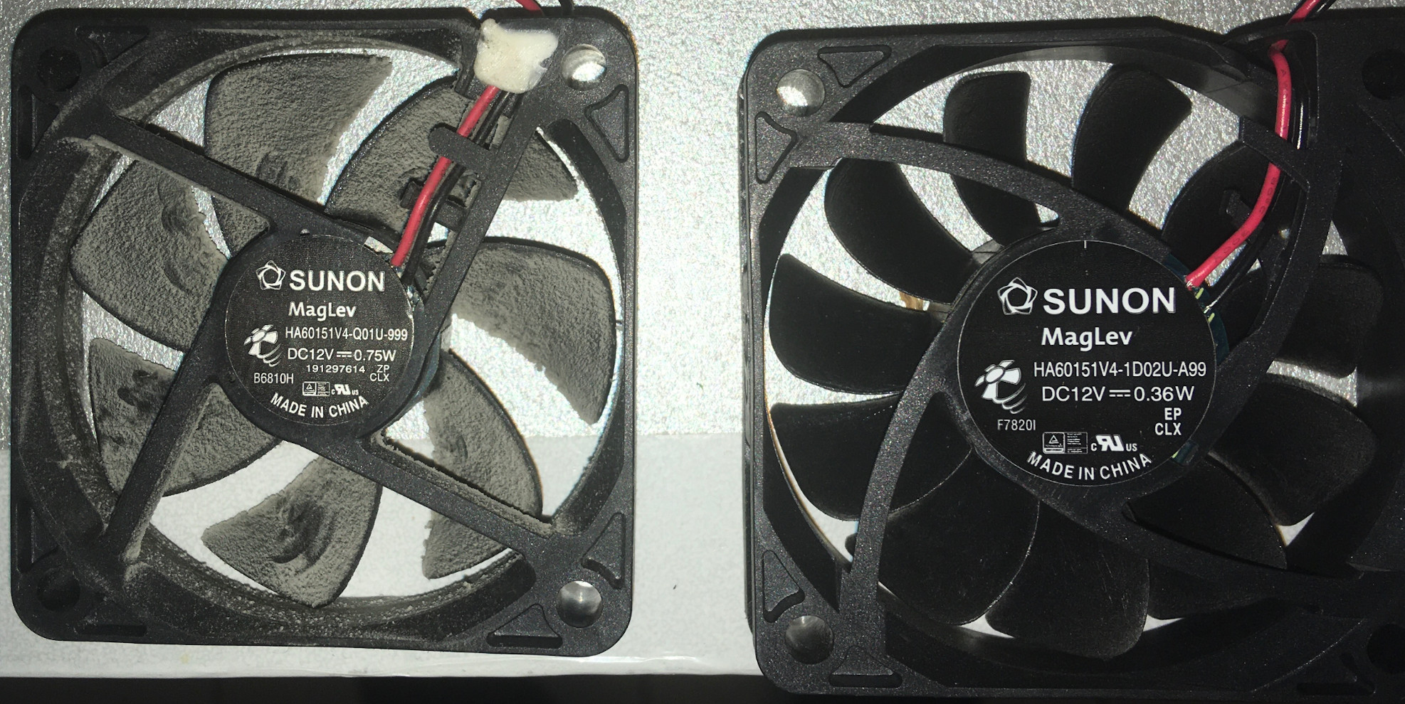

Je viens d’échanger ma Box 4K.
La nouvelle faisait pas mal de bruit.
J’ai dû récupérer le ventilateur de l’ancienne box.
Depuis c’est à nouveau supportable.
Darktron
Visiteur
A gauche le ventilateur de mon ancienne box (j'ai du ménage à faire Smiley MDR), c'est un Sunon MagLev HA60151V4-Q01U-999. Il est plus silencieux.
A droite, celui de la nouvelle, on remarque qu'il est de conception différente (plus de pales). Il porte la référence Sunon MagLev HA60151V4-1D02U-A99. Il fait le bruit d'une Xbox 360. Il possible de dormir avec ça.
C'est un peu la loterie lors que l'on échange les box. Sur 4 échanges depuis 2 ans, la moitié des box avaient ce problème de bruit de ventiliateur.
