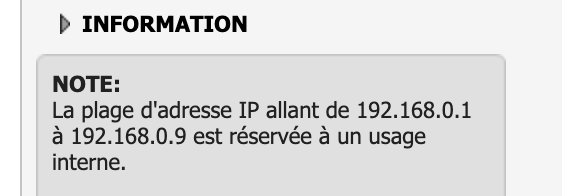

Mauvaise nouvelle vous avez essayé d'utiliser une adresse ip réserve à la box et labox c'est vengé. En effet les premières adresse ip de la plage dhcp sont réservés. Veuillez utiliser une adresse ip supérieur à 20 pour être tranquille sinon votre box se vengera à nouveau.

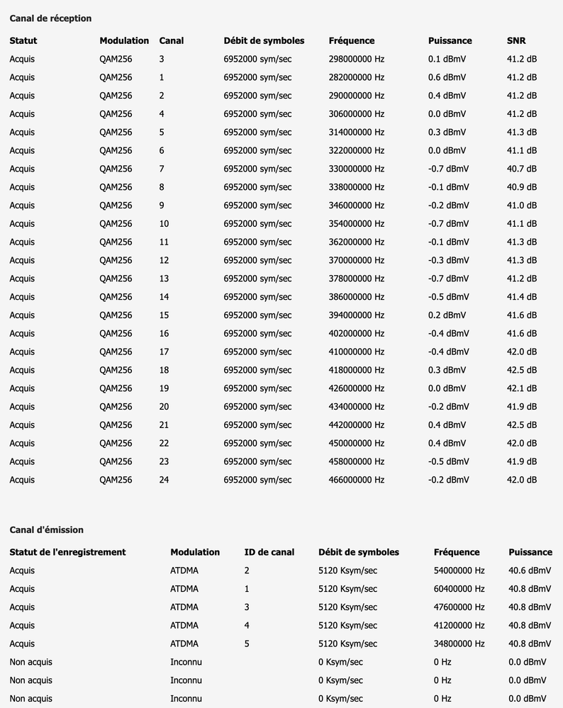

Vous pouvez nous mettre une copie d'écran complète de votre page fréquences câbles de votre modem pour détecter un problème de signal internet sur votre ligne.

Bonsoir, merci pour votre première et rapide réponse. Sur la page du routeur, les adresses réservées sont celles allant de 192.168.0.1 à 192.168.0.9. Quoi qu'il en soit, mon serveur DHCP attribue maintenant entre 192.168.0.51 à 192.168.0.91 et les problèmes, bien que plus rares, persistent.
Voilà pour la page des fréquences. Les valeurs me paraissent honnêtes. Comme je le disais, je n'ai a priori pas de problème de signal étant donné qu'un test depuis l'extérieur ne montre aucune déconnexion de ma box.
Oui, je suis au courant de cette partie documentée (attention toutefois à se méfier d'éléments de documentation qui n'ont pas bougé depuis 2015 alors que le comportement du routeur a bougé lui). Ça ce sont les adresses RÉSERVÉES => elles sont exclues de la page du serveur DHCP dynamique et évidemment il ne faut pas non plus y toucher en statique.
À mon avis, étant donné que tu observes le problème aussi en interne vers certains de tes périphériques du réseau local et qui ne sont pas sur l'internet externe, je doute qu'il y ait à chercher du côté des fréquences de ton modem qui véhiculent internet.
