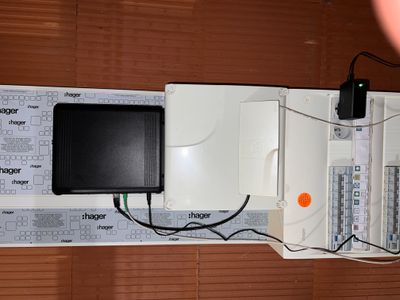

Seulement, dans cette maison en location, le technicien m’a dit que j’avais pas d’autre choix que de raccorder la box dans mon garage. Voici l’endroit où elle a été installée :

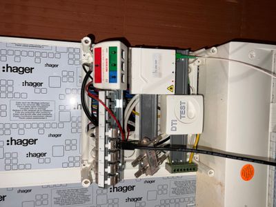

Ce qui me rassurait, c’est que la maison est équipé de prise murale RJ45 (les 5 qu’on peut observer sur la dernière photo). Donc je me suis dit qu’au pire, je brancherai mes équipements en ethernet.
Quand je fais un test de débit dans le garage, c’est incroyable : 700 Mbit/s en DOWN et UP. Mais quand je quitte la pièce et que je ferme la porte c’est la douche froide. Entre 100 et 200 Mbit/s dans la pièce principale, 90 à l’étage.

Je me dis que la solution sera la prise RJ45 de la pièce. Le résultat est affreux, 90 Mbit/s. Je comprends vraiment, pas les câble ethernet son car 6, tous neufs.

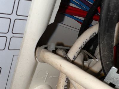

Tu dis que les câbles sont de catégorie 6, lesquels ?
Il faut vérifier que les câbles qui ont été installés pour la distribution aux prises dans les pièces soient minimum de grade 2 et mieux de grade 3 qui permettent jusqu'à 10Gb/s, si c'est du grade 1 cela peut expliquer la limitation à 100mb/s.

Quels câbles sont tous neufs ?
Ceux que vous utilisez pour relier la box à la baie de brassage et aux prises murales, ou parlez vous des câbles noyés dans les murs ?
Pouvez vous lire ce qu'il y a d'écrit sur les câbles qui partent à l'arrière de la baie de brassage ? (FT299, Cat5e, Grade 1, etc)
A défaut pouvez vous nous indiquer la couleur des fils (en démontant une prise RJ45 murale ce devrait être possible)

Alors quand je parle de câbles neuf, je parlais des miens que j’ai acheté pour brancher la box puis l’équipement depuis la prise murale. Étant locataire, je n’ai aucune visibilité sur les câbles de brassage.
Apres vérification, je lis « grade 3 » sur l’un des câbles qui part de la baie de brassage.

Effectivement du Grade 3 TV supporte largement le Gigabit (homologué 10Gb/s)
