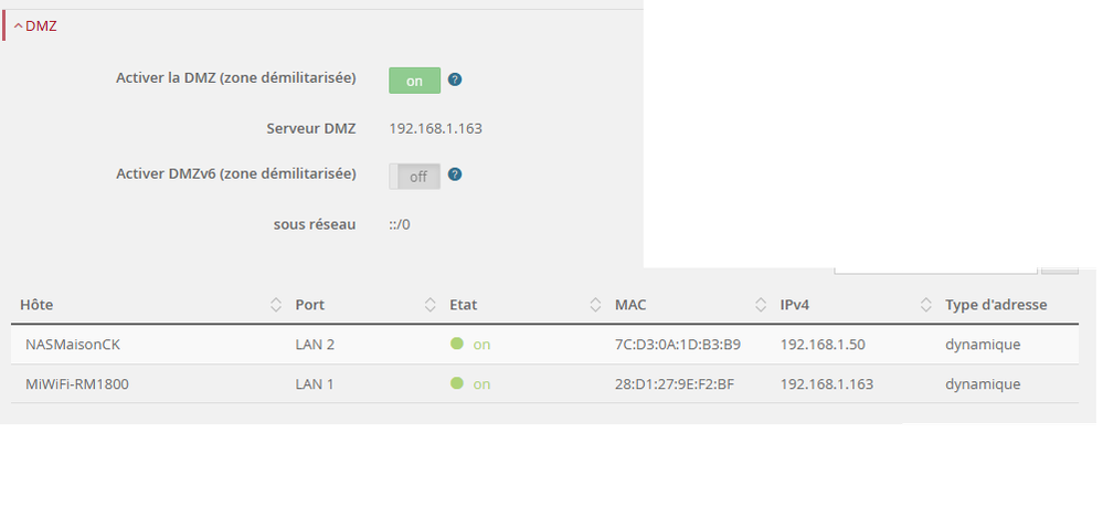

Voici un imprim' écran du paramétrage
Le MiWifi1800 est le routeur portant toute la configuration locale de mon réseau et le NAS et un nas "temporaire" que je ai mis sur la box en RJ45 pour tester les pings / traceroute.
Depuis l'interface du routeur j'ai utilisé le traceroute et voici le contenu
 Results
traceroute to 192.168.31.210 (192.168.31.210), 30 hops max, 38 byte packets
1 *
2 206.254.69.86.rev.sfr.net (86.69.254.206) 2.638 ms

On voit bien que la box pour la résolution d'IP ne va pas chercher en local mais tente de sortir sur internet.
J'ai le même résultat sur le nas branché a la box .
