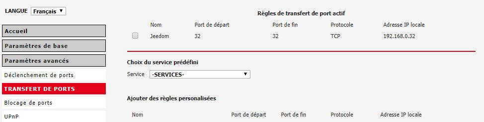

@utilisateur_supprimé a écrit :
Hello @utilisateur_supprimé
>As-tu essayé en local d'accéder à l'adresse : 192.168.0.32:32 ? ? ?
NON et cela ne fonctionne pas. Mon serveur n'est pas sur un port 32 mais bien sur un 80 !
C'est juste la redirection depuis l'exterieure depuis le port 32 que je veux faire pointer sur l'ip local 192.168.0.32 (implicitement :80)
>Peux-tu essayer de mettre comme port de fin 80 sur la configuration de ta BOX ?
Là j'avoue ne pas comprendre ta demande ?

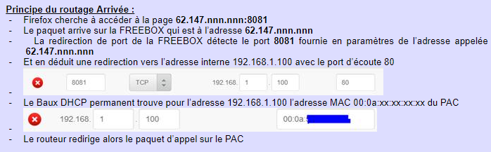

Bonjour @utilisateur_supprimé,
Finalement tu as raison de pas faire l'essai.
Je viens de faire l'essai sur ma BOX et cela ne fonctionne pas.
En effet :
- J'ai configuré le port d'écoute 9099 sur mon serveur local, auquel j'accède bien en local à l'adresse : http://192.168.0.128:44321
- Je viens de tester sur mon Smartphone en 4G (pour ne pas me faire rejeter en étant dans le réseau local) http://78.111.222.333:44321
- Je me retrouve avec l'erreur " ERR_UNSAFE_PORT "
Pourtant cette opération fonction très bien avec une FREEBOX (sans passer par une DMZ) :
-> FREE - PAC - NWPM - Accès à distance sur Internet
Je me suis inspiré de cet exemple sur une FREEBOX chez un client et cela fonctionne parfaitement.
Je ne suis pas un expert employé par SFR.
Aussi je ne comprends pas du tout à quoi correspond et sert ce transfert de PORTS. 😞
Si une aimable personne du Service Client ou du Service Technique pouvait bien m'expliquer à quoi cela sert je l'en remercie d'avance.
Ah, cette expérience va m'apprendre des choses, je me permets quelques questions de curiosité
> En effet :
Le port 9099 intervient où et comment dans cette affaire sur le réseau local où tu sembles communiquer uniquement sur le port 44321 ?
De ce que je comprenais de la fonction "transfert de ports" de la box de SFR :
- cela concerne uniquement le trafic passant par la passerelle réseau : extérieur <-> local
- tout ce qui arrive (dans la plage de ports personnalisée) est rerouté vers l'adresse IP personnalisée, en conservant le même port d'arrivée.
Du coup ici le trafic arrivant sur 78.111.222.333:44321 serait rerouté vers 192.168.0.32:44321
et donc en effet je ne comprends pas trop pourquoi ton serveur ne répond pas aussi bien que pour une requête du réseau local
(à moins que justement ton serveur local voit la demande émaner du réseau externe et n'est pas configuré pour les accepter... c'est le genre de boulette qu'il me semble avoir déjà vue sur un simple serveur web Apache tournant en local et dont le fichier de config n'autorisait pas des requêtes d'hôtes externes).
Mais je ne vois encore pas où intervient ton port 9099 dans ce 2e cas...

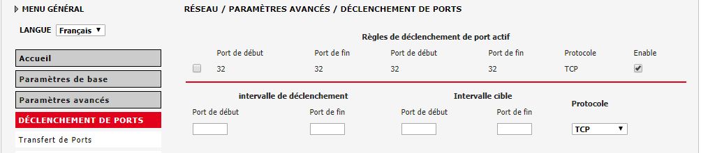

(suite)
au fait, ce serait TRÈS LOURD, mais sait-on jamais...?
Je lis dans la doc (à gauche sur les pages de configuration concernées)
- du déclenchement de ports :
"La passerelle surveille le trafic sortant sur les ports spécifiés [...] et route le trafic sortant [...]". - du transfert de ports :
"Le trafic entrant présent sur les ports sera transféré vers l'adresse IP associée."
Pour avoir un contrôle du trafic sortant ET entrant, peut-être faut-il agir sur les 2 pages de configuration ?

13/12/2018 22h08
C'est encore un coup d'épée dans l'eau....

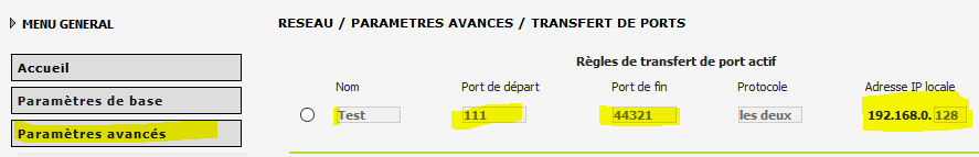

D'après ta capture tu n'ouvres les vannes que pour TCP... mais pas UDP.
Tu es sûr que tu n'as pas besoin de UDP dans ton cas ?
