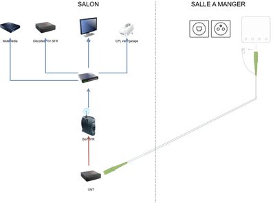

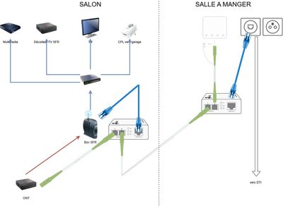

en fait la PTO, et la prise murale RJ45 se trouvent côté salle à manger, ma box et le décodeur TV côté salon.
J'ai collé au pistolet à colle le câble fibre le long de la plinthe séparée par une porte depuis la salle à manger jusqu'au salon, afin d'éviter de fixer des goulottes et tirer un câble réseau si ma box se trouvait au même endroit que ma PTO.
J'espère que ces 2 schémas satisferont. Merci pour votre assistance.
Problème, côté salon je n'ai pas de prise murale RJ45 et je veux éviter d'utiliser un CPL.

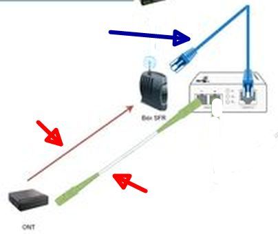

Bonjour @manucau ,
J'ai encore du mal à comprendre, mais ça vient.
Je pense que ça ne fonctionnera pas, internet n'est disponible que derrière un routeur ou une box qui sépare le réseau extérieur d'avec le réseau local.
Avec l'un des convertisseurs, vous court-circuitez la box (vous mélangez le réseau extérieur WAN et votre réseau local LAN au travers du convertisseur)
Vous voulez transporter à la fois, le signal PTO-->ONT et le signal Box--> prise murale sur la même fibre.
En rouge le réseau WAN (réseau extérieur) une partie en fibre (avant l'ONT) l'autre en Ethernet (après l'ONT)
En bleu votre réseau local sur lequel vous pouvez connecter vos appareils.
Il faut imaginer votre convertisseur comme étant un simple bout de fil qui relie la prise optique et la prise Ethernet
Ce bout de fil imaginaire, relie à la fois l'entrée de la box (WAN) et sa sortie (LAN)
