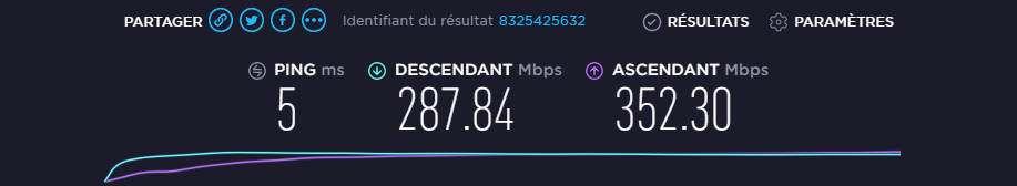

Fibré depuis vendredi dernier (Allelouia, il était temps), et ayant souscrit à un forfait Power de cheze SFR, je me rends compte que le débit minimum formulé par SFR n'est respecté qu'à moindres mesures. En effet, après test sur de multiples sites tels que : SFR - OVH - Speedtest ou Dégroup, le débit de notre fibre m'inquiète.
Comme vous pouvez le voir sur cette image le ping est excellent, le débit descendant ne me convient pas, et étonnemment de plus dans tout ça, le débit ascendfnt est plus elevé que le débit descendant ?! Cependant lorsque nous avons souscrit à cette offre Power, le débit minimum promis était de 300 Mbps !

En effet tu as un ping excellent et un upload très bon aussi, tandis qu'inversement ton download est bizarrement faible en effet.
=> Tant qu'à faire, as-tu pu tester avec un autre ordi histoire d'être sûr de cette mesure ?

Le soucis vient d'être résolu.
En effet, suite à de nombreux échanges, l'on m'indiquait un profil fibre bloqué à "400 / 100", ce qui n'indiquait rien de correct vis-à-vis de l'offre à laquelle j'ai souscrit. (Offre THD Fibre Power à 1Gbps/ 300 méga).
Cela dit suite à une souscription à l'option "Débit plus", qui, il faut le savoir, est normalement offerte gratuitement à toute personne ayant souscrit un abonnement SFR Fibre ou Fibre Power, mon débit à littéralement explosé. Je suis de ce fait aujourd'hui, à un débit de 930 Mbps/ 450 Mbps, ce qui reste extrêmement correct compte tenu du débit que j'avais avant l'activation de cette option.
