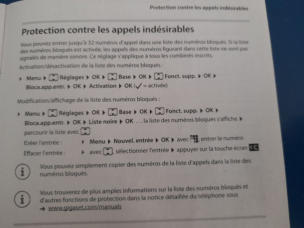

Bonjour,
A ma connaissance, on en a deja parlé sur ce forum, on ne peut le faire via la box.
Il faut passer par le combiné .
J'ai pu le faire sur mon GIGASET, mais c'est limité à 32 numeros :
Mais je pense que c'est aussi possible avec des combiné d'autres marques.
Si c'est toujours le même numéro qui vos harcèle ca peut être utile.
Hélas les "harceleurs" honnêtes ou malhonnêtes utilisent a chaque fois de nouveau numéros donc le seul moyen est de plus décrocher aux numéros inconnus. C'est si un appel serieux (honnête) le correspondant laisse toujours un message qui permet de les rappeler .

Il y a bien une rubrique "Téléphone" sur ta box en se connectant à cette adresse (j'ai le même modèle) mais effectivement il n'y a pas de liste noire de numéros pour les bloquer...
Cela existe chez d'autres opérateurs, mais cela existe aussi chez SFR sur d'autres modèles de box (notamment des plus anciennes) mais cette demande est attendue sur ton modèle de box depuis bien longtemps : résumé ICI, où tu pourras joindre ta voix en soutien du numbre de demandeurs.

Oui, bon nombre de téléphone mobiles (quasi tous maintenant) intégrent des fonctions de blocage de numéro individuel (en gros ça sonne dans le vide, ton téléphone ne te le montre même pas). Si ton portable était chez SFR, tu pourras faire de même sur le même portable.
Et, comme @jacquesma08 il existe aussi des téléphones fixes qui le font maintenant, mais c'est vrai que les téléphones plus classiques "à l'ancienne" ne le font pas et il faut compter sur un outil externe au téléphone pour faire ce filtre (la box ou autre chose... Et je répète, c'est possible chez SFR (cf. le lien fourni plus haut), mais pas avec ton modèle de box... Hélas...)
Il y a les bloqueurs à intercaler entre box et fixe, je ne sais pas ce que ça vaut
Je n'ai pas testé non plus.
- Mais je me rappelle que certains habitués du forums en avaient parlé avec satisfaction dans plusieurs fils de discussion (car c'est un sujet récurrents) qu'il serait bon d'aller relire.
- Néanmoins, à nouveau, je crois que ces systèmes étaient appropriés pour bloquer automatiquement les numéros indésirables de SPAM... Pas pour bloquer 1 individu qui ne vise peut-être que toi et te harcèle tous les jours sans embêter quiconque d'autre. Il faudrait alors un boitier qui à la fois est alimenté par ces listes anti-spam et aussi permet de d'ajouter sa propre liste noire personnelle.
Au fond, je crois que pour un cas comme toi, la meilleure piste est le genre de téléphone fixe que possède @jacquesma08 : avec sa propre fonction de blocage intégrée, comme dans ton mobile.
